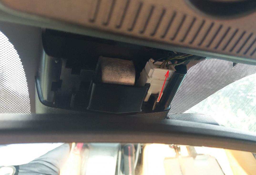

    poza czujnikiem deszczu i zmierzchu działa wszystko. rozmawiałem z kolegą z forum najlepiej jest zdjąć ten czujnik i zobaczyc czy jest podłaczony nalezycie jak w moim przypadku bo miałem wymienianą szybę

    kolega wino-w2 zamiescił artykuł odnoście czujnika deszczu jest w tym temacie. U mnie rozwiązałem problem wczoraj, rozebrałem lusterko i miałem nie podłaczony kabel (czarna mała wsuwka) . Po jej podłaczeniu jest już ok, nic sie nie świeci. Może u Cb jest podobny problem?Pozdr

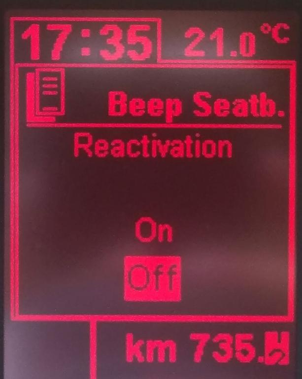

    3. Wchodzimy w MES (BODY/CAN SETUP).
    4. Wyłączamy "Rain sensor" i robimy osiowanie.
    5. Cieszymy się, że szatan w postaci czujnika deszczu został wypędzony z auta i używamy wycieraczek tak jak chcemy, z czterema zdefiniowanymi interwałami.
    "Dusk sensor" próbowałem aktywować i dezaktywować, ale nic to nie zmienia.
    A trybie AUTO reflektory się nie zapalą (może tylko na sekundę przy włożeniu kluczyka). Potem nie działają.
    Wychodzi na to (chyba, że się mylę), że funkcja włączania świateł odbywa się nie tylko przy użyciu czujnika zmierzchu, ale także przy użyciu czujnika deszczu. Jakoś może jest on w algorytm wpisany.
    W menu zniknęła opcja czułości czujnika deszczu, za to pojawiła się w jej miejsce nowa:

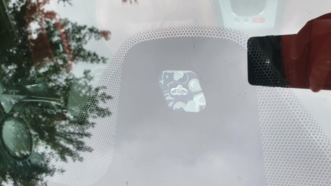

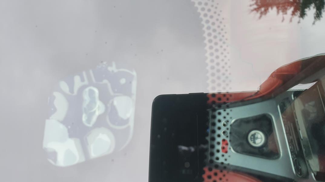

    Chciałbym się zapytać o czujnik deszczu. Miałem wymienianą przednią szybę i po wymianie tryb automatyczny wycieczek nie działa poprawnie tzn. działa za wolno/mała czułość. Moje pytanie to co mogę zrobić żeby to poprawić i czy tak powinien wyglądać ten czujnik zob. zdjęcie. Wydaje mi się, że nie jest dobrze uszczelniony. No i jak można się do niego dostać?
    Wykonałem kalibrację ale nie pomogło. Czy podczas wymiany szyby zostało cos zaniedbane, źle wykonane?
    Z góry dziękuję za odpowiedź.
