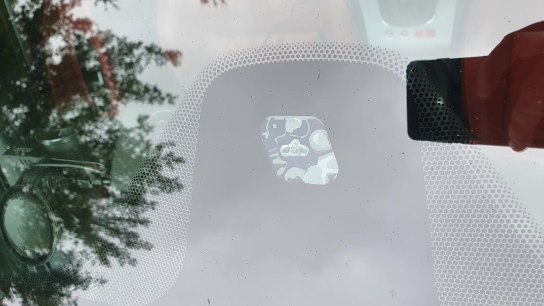

    Cytat Napisał chudy1986i Zobacz post
    Witam,
    Chciałbym się zapytać o czujnik deszczu. Miałem wymienianą przednią szybę i po wymianie tryb automatyczny wycieczek nie działa poprawnie tzn. działa za wolno/mała czułość. Moje pytanie to co mogę zrobić żeby to poprawić i czy tak powinien wyglądać ten czujnik zob. zdjęcie. Wydaje mi się, że nie jest dobrze uszczelniony. No i jak można się do niego dostać?
    Wykonałem kalibrację ale nie pomogło. Czy podczas wymiany szyby zostało cos zaniedbane, źle wykonane?
    Z góry dziękuję za odpowiedź.
    Załącznik 271815Załącznik 271816
    Gołym okiem widać, że schrzanili robotę przy wklejaniu czujnika...
    Wróć do nich, niech to poprawią.

    Cytat Napisał FXX Zobacz post
    Dziękuję za odpowiedź. Czy trzeba wycinać szybę do naprawy? Ma ktoś informacje jak się dostać do tego czujnika?
    Nie szyby nie trzeba ruszać, trzeba na nowo przykleić czujnik. Jedź tam gdzie Ci wstawiali szybę i niech to poprawią.
