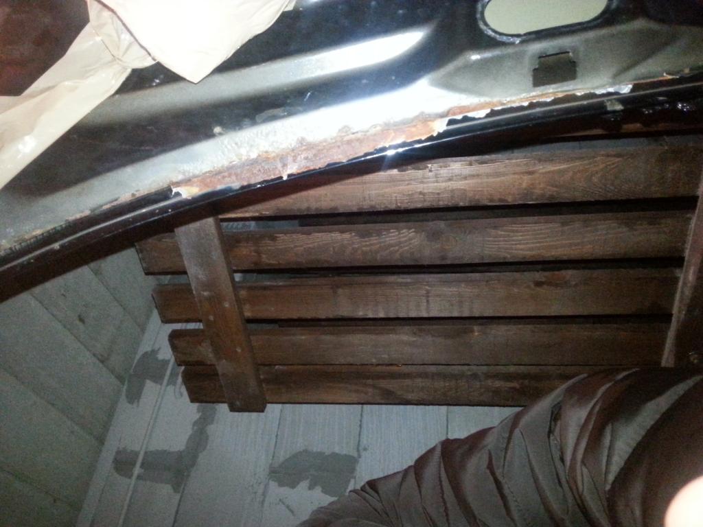

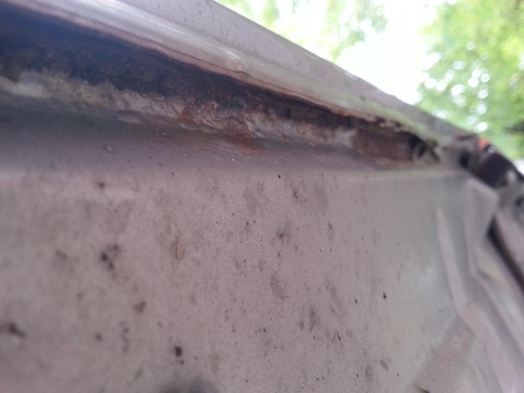

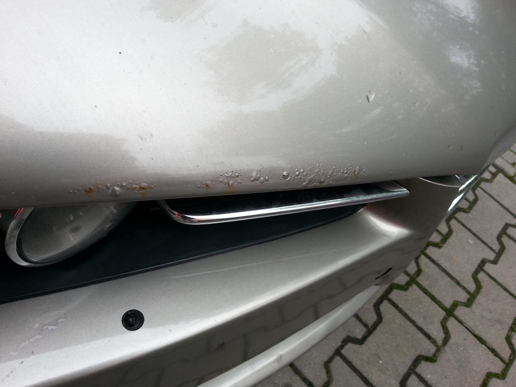

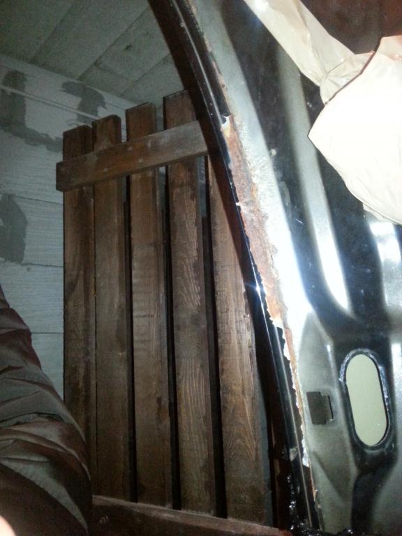

    Tutaj foty dziewiątek, które ustrzeliłem u mechanika i blacharza. Ta złota maska miała mierzony lakier miernikiem i był oryginalny. Produkcja przełom 2005/2006. Także zwracajcie na to uwagę, inna sprawa, że taki element jest nie do uratowania – tylko wymiana. Niedawno @Czarny_28 też w swojej zauważył takie purchle.
    Maska przód:
Nazwa:	20130924_095605.jpg
Rozmiar:	56.7 KB
Nazwa:	20130924_095541.jpg
Rozmiar:	65.8 KB
Nazwa:	20141123_204249.jpg
Rozmiar:	92.6 KB
    Klapa tył SW:
Nazwa:	20130809_194438.jpg
Rozmiar:	67.3 KB
Nazwa:	20141123_204252.jpg
Rozmiar:	56.1 KB

    Cytat Napisał jahu Zobacz post
    Na tym mierniku też bym tak bardzo nie polegał. Moja też miała lakier mierzony miernikiem i na całym nadwoziu jest "oryginalny", a na rancie klapy bagażnika widać zacieki.

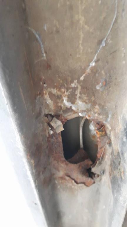

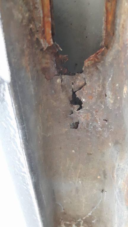

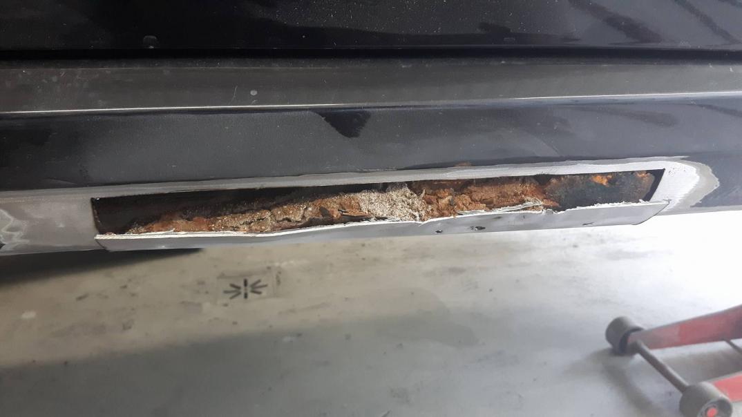

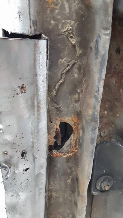

  9. #39
    Użytkownik Rowerzysta Avatar Hesus88
    07 2014
    Praga( ta czeska)
    Daewoo Nubira II była, Alfa 159 1.9 JTDm16v jest
    314

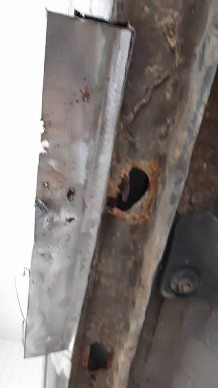

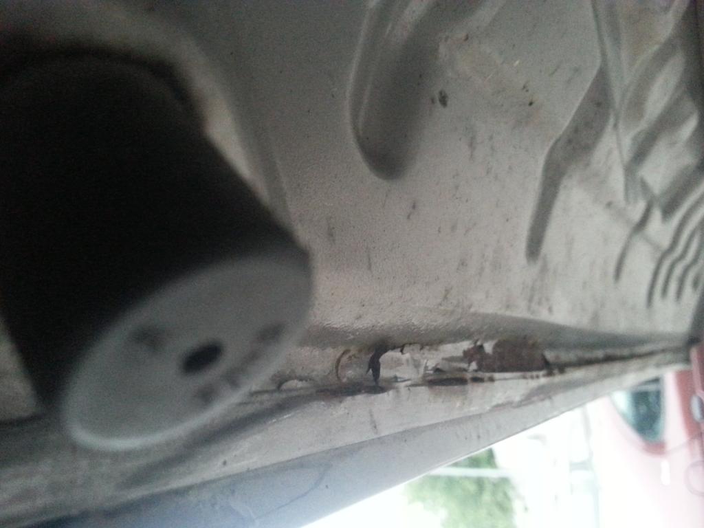

    a mi się właśnie jeden próg wysypał:
Nazwa:	14542802_1785271338359793_2037253664_n.jpg
Rozmiar:	28.5 KB
ID:	212081Kliknij obrazek, aby uzyskać większą wersję
Nazwa:	14569180_1785271331693127_229580249_n.jpg
Rozmiar:	26.2 KB
ID:	212082Kliknij obrazek, aby uzyskać większą wersję
Nazwa:	14569210_1785271325026461_1683567341_n.jpg
Rozmiar:	31.7 KB
ID:	212083Kliknij obrazek, aby uzyskać większą wersję
Nazwa:	14585385_1785271315026462_1359880845_n.jpg
Rozmiar:	41.9 KB
ID:	212084Kliknij obrazek, aby uzyskać większą wersję
Nazwa:	14585646_1785271301693130_279176690_o.jpg
Rozmiar:	54.1 KB
    jakimś cudem,pomimo obecności wszystkich zaślepek do progu dostała się woda, piach i sól i efekt jak na zdjęciach.... auto nie było bite - potwierdzone historią i opinią blacharza.
  10. #40
    Użytkownik Znawca Avatar quba
    06 2015
    Alfa - 159 2,4
    1,729
    Miałem to samo w swojej 156. Z lewej strony próg cały w błocie, a z prawej czysty. Było zagięcie na rancie przez które dostawała się woda.
    Inna sprawa, że drożne muszą być także kanały odprowadzające wodę z progów. Myślę, że warto zajrzeć do progów jakąś kamerką i podjąć decyzję. Suszyć i płukać...czy od razu konserwować woskiem.
