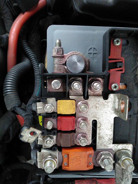

    Ostatnio znalazłem kabel czerwony który powinien być przykręcony do skrzynki bezpiecznikowej na akumulatorze a nie był. Po sprawdzeniu w instrukcji obsługi bezpiecznik z oznaczeniem F72 nie ma żadnego odniesienia do czego służy. Kabelek wychodzi z wiązki która idzie do tej skrzynki. CO to za kabel i dlaczego jest odpięty?? Czy możecie sprawdzić czy macie podobnie??

    Wygląda to na bezpiecznik nagrzewnicy dodatkowej (tylko diesel).
    Znalazłem w instrukcji z 2010 r.

    Dokładnie tak jak mówisz tak jest. Ja miałem starsza wersje instrukcji. A czy macie podpięty ten kabel??

    alıntı Yazdı wino-w2 Zobacz post
    Gdybyś nie miał dodatkowej nagrzewnicy,nie było by przewodu,skoro jest wypięty,to myślę że to nie przypadek,może tkwić jakiś problem.
