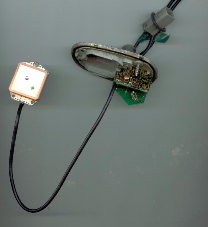

    A antena wygląda tak
Nazwa:	4887199500_1302158092.jpg
Rozmiar:	30.2 KB

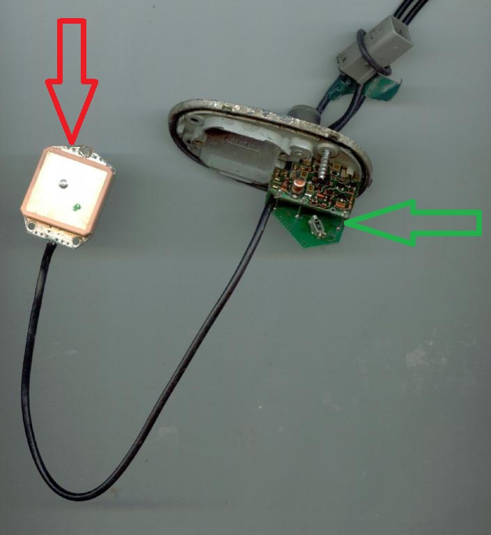

    Cytat Napisał cuoreventi Zobacz post
    Wyciąga się ją przez przednie drzwi pasażera, wcześniej trzeba opuścić oparcia przednich foteli. Mowa oczywiście o sedanie.
    W SW przez klapę bagażnika.
    Czy zatem jest możliwe zamontowanie tej anteny SIRIO TRIFLEX?
    co to jest co pokazuje czerwona strzałka i gdzie to jest umieszczone?
    a ta kostka (strzałka zielona) pod podstawą to jakiś wzmacniacz?
Nazwa:	antena1.jpg
Rozmiar:	57.0 KB
    ile kabli idzie od tej podstawy dwa??? a gdzie bat?
    masz może inne zdjęcia?
    czy wyjmowałeś podsufitkę? czy możesz podzieli sie doświadczeniem???
    pozdrawiam

    Cytat Napisał ryki67 Zobacz post
    Moim zdaniem pośpieszyłeś się z jej zakupem.
    Na zdjęciu antena jest do góry nogami, tj kable dochodzące do niej są na górze zdjęcia, łącznie z łożyskiem przykręcanym do dachu.
    Zieloną strzałką zaznaczyłeś wzmacniacz anteny FM, zresztą jest też tam druga płytka, zapewne od GSM
    Czerwone to antena GPS, mieści się w metalowej podstawie anteny, zresztą obok zielonej strzałki widać na to miejsce.
    Na pewno są trzy kable do anteny, być może cztery. Zależy to od tego którędy idzie zasilanie do wzmacniacza w podstawie.
    Bat się wkręca do tego zielonego, oczywiście po założeniu plastikowej maskownicy której na zdjęciu nie ma.
    Wyjęcie podsufitki nie jest proste.
    Robiłem te operacje w 156 sedan i 147 i nie ukrywam że w sedanie jest to trudniejsze.
