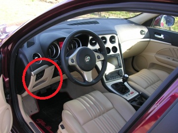

Taki mały banał.Gdzie podłączyć interfejs diagnostyczny aby się podpiąć laptopem?Nabyłem drogą kupna odpowiedni kabel,program jest ale gdzie się podłączyć?
No to tam mam poduszkę na kolana...Jakaś osłonka tam jest?Coś trzeba wypiąć/ściągnąć?
z lewej strony pod kierownica, tam gdzie bezpieczniki, musisz ściągnąć tą osłonkę zakreśloną czerwon ym kółkiem i będziesz miał tam wtyk na kabel
Mam problem, aby się dobrac do tego złączą. Próbuję odkręcić subkę, ona się trochę luzuje i dalej nic. Mogą nią dalej kręcić ale nic się nie dzieje. Nie chce nic szarpać na siłę, bo na bank coś połamię.
edit:
ok, już wiem, trzeba pociągnąć na pałe
