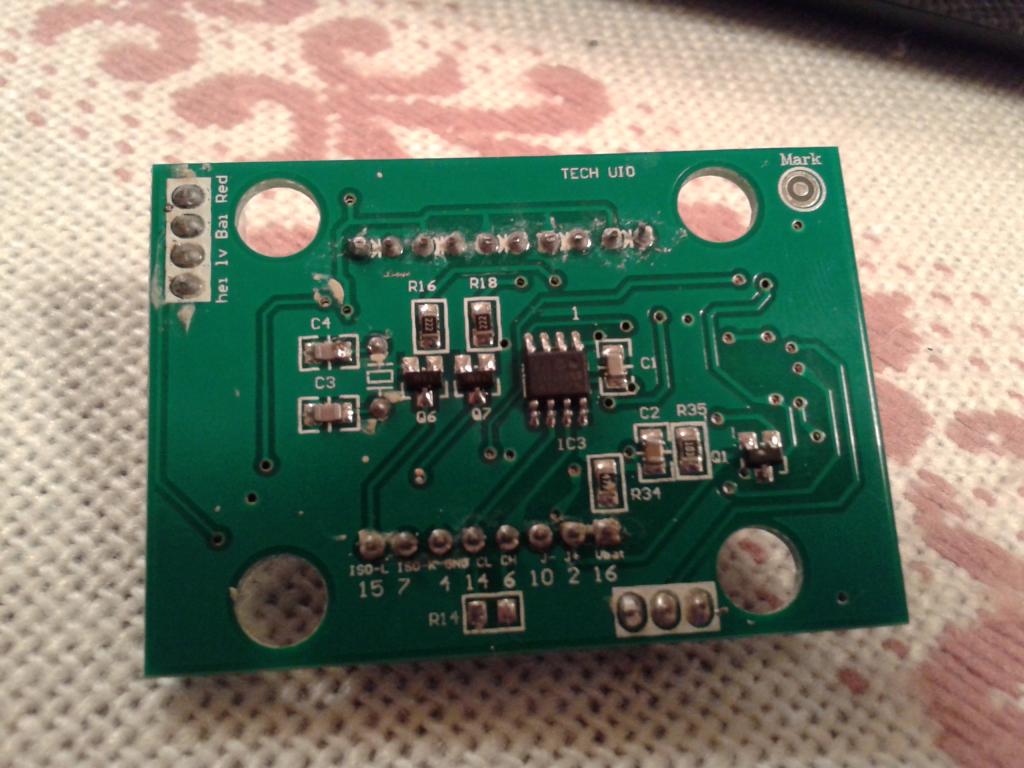

    Witam. Mam Elm 327 windowsa 8 i problem...... łączy sie tylko z silnikiem .... podobno jaki opornik trzeba wylutować .... Ktoś ogarnął ten temat ?

    Jeśli dobrze pamiętam to R14

    Cytat Napisał jarekw1985 Zobacz post

    było już o tym pewnie 127654 razy który to i gdzie jest ten rezystor, ale po co poszukać lepiej dalej spamować...

    jest tysiąc rodzaji chińczyków, w jednych jest R14, w innych R10 a w jeszcze innych cokolwiek innego. łatwo go po prostu znaleść, lutują bodajże 120Ohm albo 100R (nie pamiętam), więc wystarczy poszukać takich z napisem 121 albo 1200 albo 101 albo 1000, szybko zawęzi to poszukiwania, wtedy sprawdzić omomierzem albo prześledzić jak lecą ścieżki, który jest wlutowany pomiędzy piny 6 a 14 gniazda CAN. jego wylutować, a jak ktoś nie ma lutownicy, to jakimś scyzorykiem wydrapać (tylko nie uszkodzić czekoś do okoła)

    Ja u siebie wywaliłem R14 bo taki był u mnie na płytce, nie pomogło nic. W internecie wyczytałem że trzeba wywalić R04, nigdzie go nie widziałem i tezz gdzieś wyczytałem że znajduje się zaraz pod złączem, znalazłem, wywaliłem i działa jak trzeba

    pewnie korzystasz z mes-a, jaka masz wersje, pelna legalna, witaminka czy darmowa? jaki komunikat? pytam bo darmowy laczy sie tylko ze sterownikiem silnika i tylko dla niektorych silnikow, takie ograniczenie darmowej wersji. jest to zaznaczone kolorem na liscie obslugiwanych sterownikow/silnikow/modeli na stronie mesa

    Wydrapałem R14 i kabel nie chce sie łączyć

    no ale czy u ciebie to r14? sprawdz omomierzem czy pomiedzy pinami 6 i 14 gniazda can faktycznie nie masz ciagle rezystora (zeby potwierdzic ze wlasciwy wydrapales)
