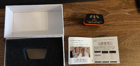

    Gdyby ktos potrzebowal zakupic ELM do 159 to polecam tego.
    https://allegro.pl/oferta/elm327-ica...ski-8194134208
    W AlfaOBD na androidzie laczy sie prawie ze wszystkim oprocz ABSu i dziala o wiele szybciej niz stary niebiesko-przezroczysty vgate.
    Dzieki za pomoc [MENTION=54483]Casio[/MENTION] [MENTION=82899]Shure[/MENTION] [MENTION=20089]epsonix[/MENTION]

  6. #236
    10,601
    do ABSu potrzeba adapter zielony/typ2 (tak jak i bodaje do xenonów i PDC o ile mnie pamiec nie myli), wpinales ?

  8. #238
    10,601
    alfaobd pokazuje ktory adapter jest potrzebny, do abs jest zielony, do xenonow tez, pdc idzie bez a jak ktos ma tpms to fioletowy ale elm nie obsluzy tylko kkl - lista np tu ; https://www.multiecuscan.net/SupportedVehiclesList.aspx
