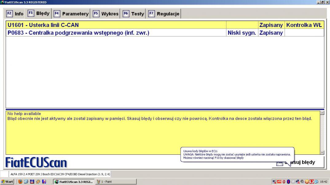

    dzisiaj podłączyłem kompa i patrzę a tu takie błędy
    w ECU błąd U1601
Nazwa:	2.jpg
Rozmiar:	72.7 KB

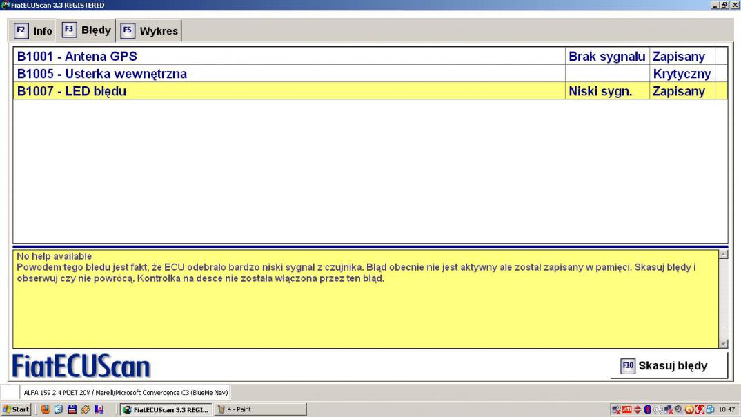

    natomiast w Desce
    B1001
    B1005
    B1007
Nazwa:	5.jpg
Rozmiar:	70.5 KB

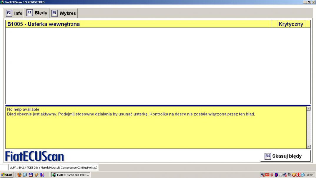

    skasowałem błędy
    ale błąd B1005 pozostaje
    MYŚLALEM ŻE TO WINA RADIA, ALE NIESTETY RADIO WYJĄŁEM Z POWROTEM
    I PONOWNIE SKASOWAŁEM BŁĘDY, A BŁĄD B1005 WYSKAKUJE CAŁY CZAS
    PROSZE O POMOC OD CZEGO ZACZĄĆ ???
Nazwa:	po  wyjeciu radia.jpg
Rozmiar:	55.4 KB

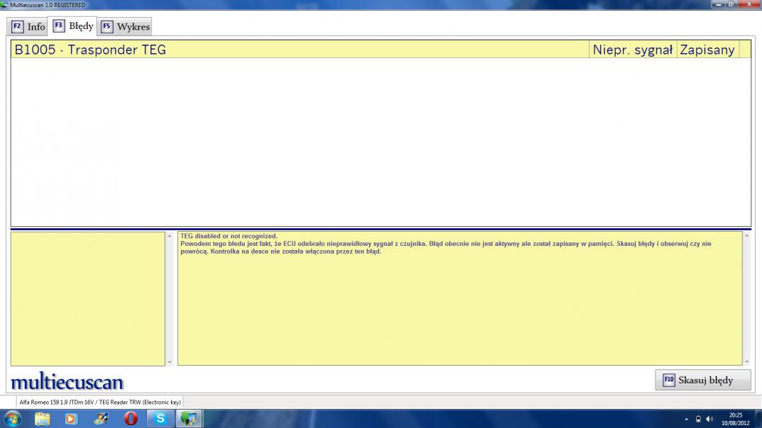

    mi sie pokazal ten blad (B1005) nie wiem od czego ale po wykasowaniu juz go nie mam i wszystko jest oki
Nazwa:	Immagine1.jpg
Rozmiar:	51.9 KB
    Ostatnio edytowane przez bubbihk ; 12-08-2012 o 12:39
