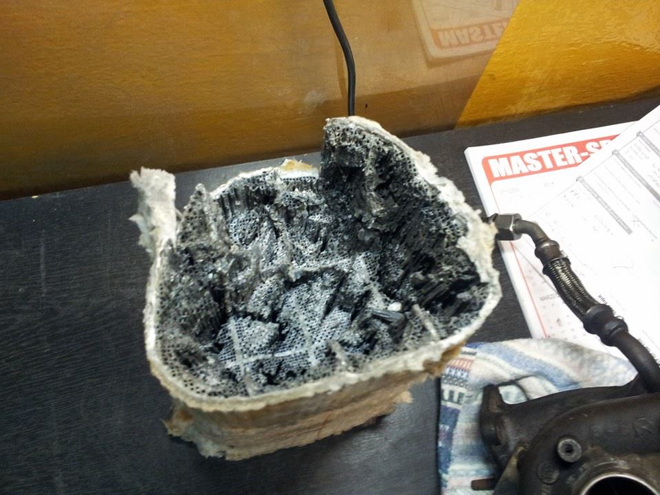

    Prędzej czy poźniej filtr DPF nastręczy problemów , i mogą być one niestety kosztowne.
    Poza kasą szkoda silnika - wypalanie filtra co jakiś czas wiąże się z rozrzedzaniem oleju, tworzeniem nagarów i podwyższonych temperatur w jednostce napędowej
    Przykład
    Zobacz tutaj co pewnego razu wyciągneliśmy z wydechu silnika 1,3 multijet ...
    ŁG autoserwis www.naprawasamochodowkrakow.pl - usuwanie filtrów czastek stałych , elektronika samochodowa

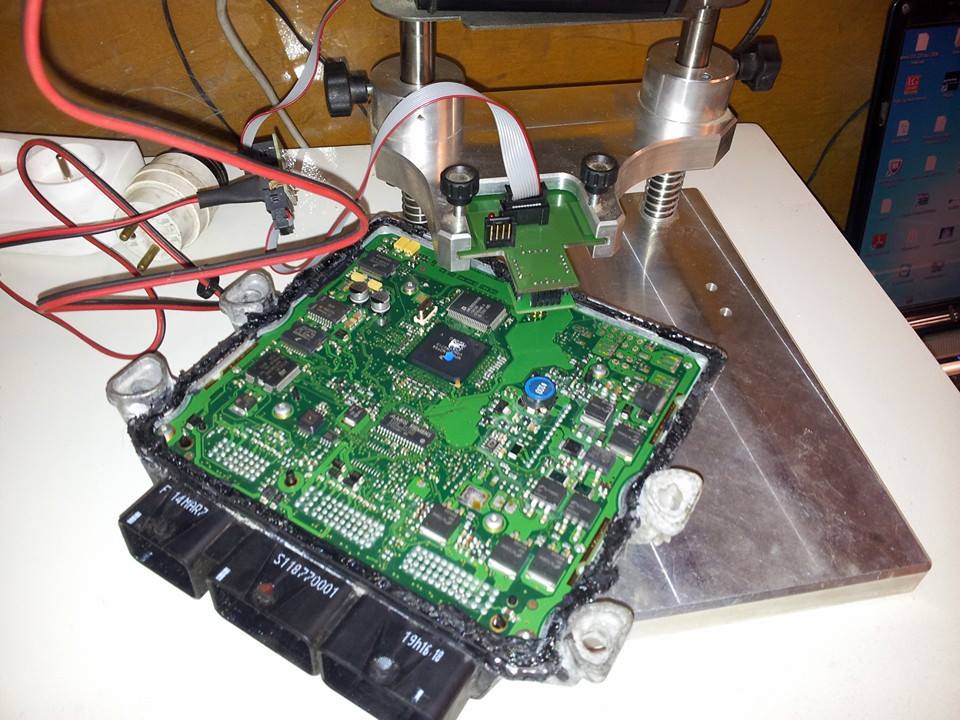

    To co piszesz znaczy ni mniej ni więcej ,że ten znajomy ma niepoprawnie usunięty FAP / DPF programowowo. Auto nie ma prawa dopalać . Rodzaj sterownika nie ma tutaj znaczenia . Siemens nie jest taki całkiem zły - gorsze w programowaniu są DENSO.
    tak sie programuje SID 803a
    A tak Denso z np 1.7 CDTI ( bez szpilek )
    ŁG autoserwis
