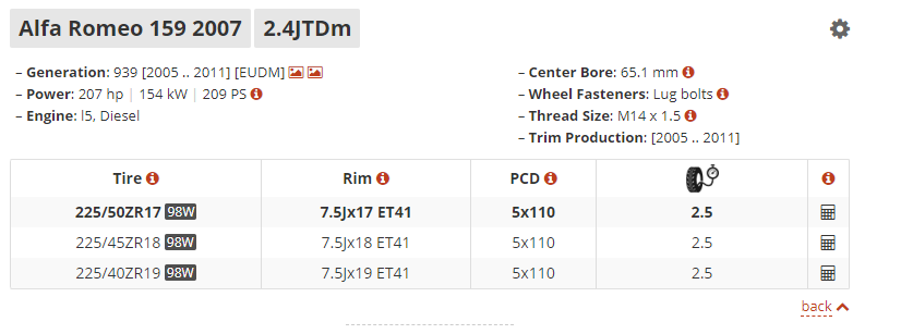

Nazwa:	Przechwytywanie.PNG
Rozmiar:	29.8 KB
    Ostatnio edytowane przez Wloczykij ; 15-05-2018 o 10:44 Powód: niechcący załączył mi się drugi obrazek i nie wiem jak go wywalić :/
