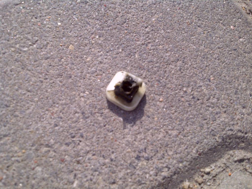

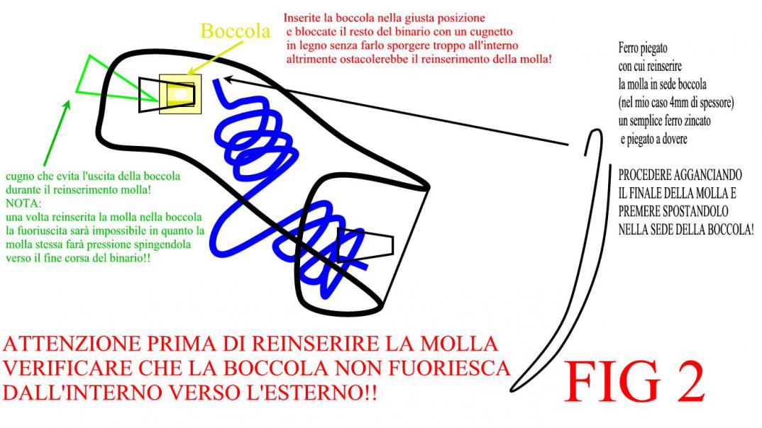

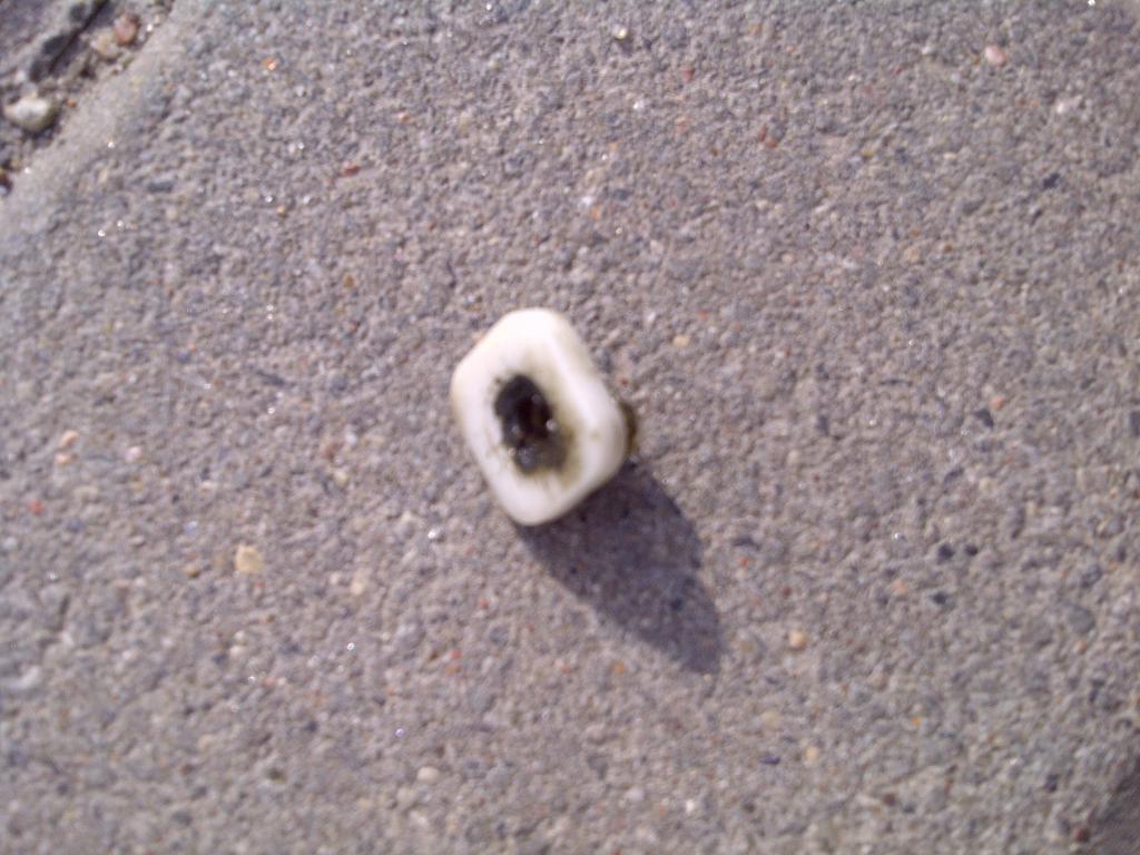

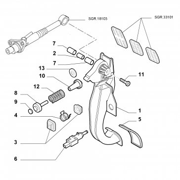

Załączam filmik dla lepszego zrozumienia. https://vimeo.com/42007292 i zdjęcie tego co wypadło IMG-20120511-00054.jpg IMG-20120511-00055.jpgCzujnik to nie jest na pewno. Przeczytałem tematy w innych działach i znalazłem nawet jeden dotyczący 159 na 159owners http://www.159ownersclub.it/public/forum/forums/thread-view.asp?tid=12715&start=1 Niestety po włosku, ale z tego co przetłumaczył mi google jest to plastikowa tulejka, a właściwie są tam 2, Sprężyna powinna być w nich zaczepiona, tak jak na zdjęciach z 159owners boccola frizione 1.jpgboccola frizione 2.jpg u mnie jedna wypadła i klika. kilku użytkowników wymieniało to u siebie, przeważnie na gwarancji :/ Strasznie dużo roboty przy tym. Poszperałem w eperze i nie wiem czy dobrze uważam, ale chyba jest to ta częśćimage.php.jpg (3) 71740402 PROWADNICA SPRĘŻYN. NA 159owners piszą, że sama część kosztuje grosze ale robocizna w ASO to ponad 200 Euro :/ Może ktoś potwierdzić, że to jest ta część i czy jest może jakiś sposób na to, żeby samemu jakoś wcisnąć w nią sprężynę czy zostaje ASO i demontaż pedałów żeby wcisnąć jedną małą tulejkę?

2. 3 godziny męczyłem się, żeby wcisnąć to na swoje miejsce różnymi metodami i niestety nie udało się
3. Stanęło na tym, że wyjąłem z jednej strony tą sprężynę i teraz sprzęgło pracuje chyba nawet lepiej niż z tą sprężyną a przynajmniej nie klika ;) prowadnica leży sobie spokojnie nie użyta w schowku (przeszukałem pół internetu w poszukiwaniu sposobu jak to można jeszcze włożyć i taka sama (lub bardzo podobna) sprężyna montowana jest w Corvettach i tam bardzo często wypadała więc użytkownicy sami ją wyjmują i zgodnie twierdzą, że bez niej sprzęgło działa lepiej :)

u mnie jedna prowadnica (plastik z dziurką) pękła i wypadła, przez to sprężyna miała za dużo miejsca, ruszała się no i klikała

Odświeżę temat, dopadło mnie to samo, pękła prowadnica z lewej strony pedału, zakupiłem nową część i niestety nie mogę założyć sprężyny (plastik włożony na miejsce). Macie jakiś sposób aby ją jakoś tam włożyć?

Bardzo proszę: 71740402 PROWADNICA SPRĘŻYN - cena 22zł.
