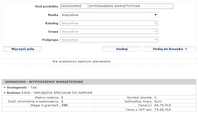

    eLearn zaleca coś takiego jak poniżej, ale też ciekaw jestem jaki rozmiar nasadki można zastosować...

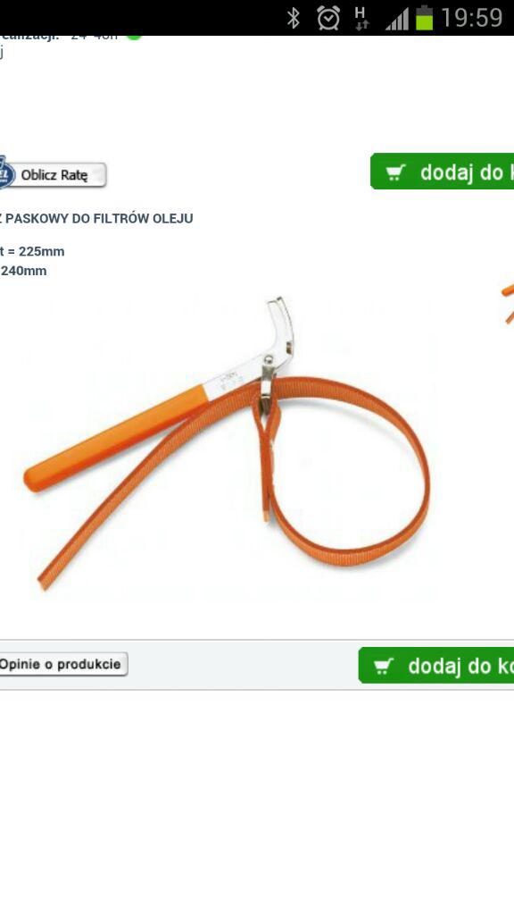

    Jeśli masz klucz pasowy nic nie uszkodzisz, a i łańcuchowym nie powinno nic się popsuć przy zachowaniu odpowiedniej ostrożności. Na początek spróbuj odkręcić filtr... ręką. Powodzenia.

    Olej w silniku już wymieniony ,Nakretke odkręciłem uniwersalnym kluczem, ale tym pasowym. Nasadka w moim silniku ma wym 76/16.
