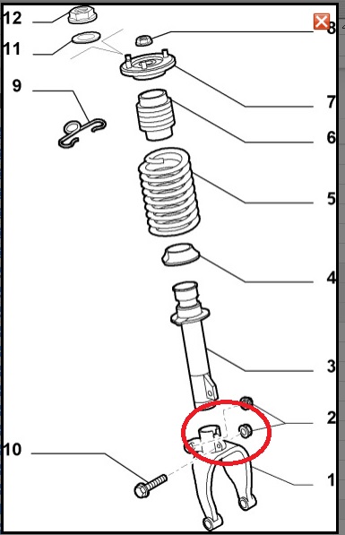

    Witam. Z góry przepraszam bo pisze w złym temacie ale nie znalazłem żadnego o wymianie kolumny McPhersona. A zwój sprezyny blokuje mi śrube przy górnym wahaczu, który chciałem wymienić. Do sedna. Chcąc zdemontować amortyzator wystarczy, że rozepne go w zaznaczonym miejscu czy musze odkrecic mocowanie wideł od dolnego wahacza? Pozdrawiam

    Podstaw pod wahacz albo piastę coś i opuść koło tyle ile trzeba. Zwój się przesunie w inne miejsce i śruba ci wyjdzie. Najszybciej i najprościej

    Luzujesz mocowanie amortyzatora u góry (zostawiam jedną nakrętkę, żeby amor nie wypadł) i ściągaczem ściągasz sprężynę. Ten sposób jest lepszy jeśli korzystamy z podnośnika. Jeśli z lewarka to sposób jak wyżej podał Kolega.

    Ściągaczy nie posiadam, a sposób z opuszczaniem/podnoszeniem na lewarku znam jednak nie było takiej pozycji, w której ta śruba swobodnie wyszła. Zdemontowałem całą kolumne i już poszło bez problemu. Zeszlifowałem troche te kołnierze na łbach i może kolejna osoba, która bedzie sie chciała za to zabrać mi podziekuje. A Wam jestem wdzieczny za odzew i porady
