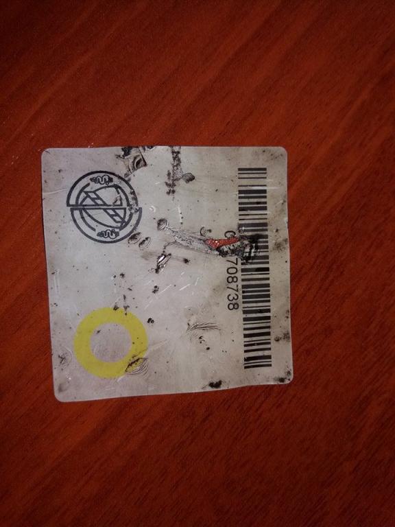

    Hej, przyszła i na mnie kolej zmienienia amortyzatorów przód ponieważ prawy ma wycieki.
    Zastanawiam się nad zmianą sprężyn z racji że moja 159 strasznie nisko stoi z przodu, mysle ze to juz zmeczenie sprezyn w dodatku na sprężynach nie znalazłem kropek które sa na sprezynach oryginalnych.
    Jaki zestaw sprężyn plus amortyzatory polecicie? Chciałbym zeby ten przód poszedł troche w góre, bo prześwit okolo 8 cm to za mało na polskie drogi
    Ze sprężyn zastanawiam sie nad oryginalnymi albo lesjofors.
    Jakie amortyzatory do tego? zastanawiam się nad kayaba.
    Opłaca się zmieniać poduszki razem z tym zestawem czy poduszki wytrzymają wiecej? (poduszki są w dobrym stanie wizualnie)
    Jeszcze jedno pytanie:
    Tą naklejkę ściągnąłem z wyciekniętego amortyzatora, czy ktoś z kolegów jest w stanie określić czy to jest oryginał czy jakiś zamiennik? Z góry dzięki

    Znaczek w lewym dolnym rogu sugeruje że oryginał

    Oryginał produkcji Sachs'a. Bardzo wytrzymałe amory, zamienniki już tyle nie wytrzymują. KYB ma chyba najlepszy stosunek cena/jakość ale nie wiem czy zrobi połowę przebiegu tego Sachsa z pierwszego montażu. Co do poduszek czasem sa ok czasem już lekko sparciałe wiec musisz ocenić po demontażu. Na pewno kup sobie odboje z osłonami amortyzatorów tej samej firmy, której będziesz kupował amortyzatory.
