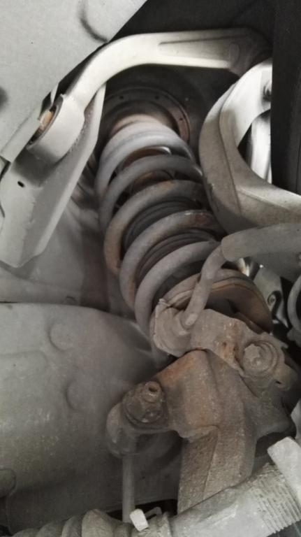

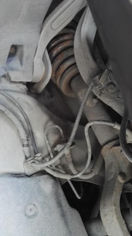

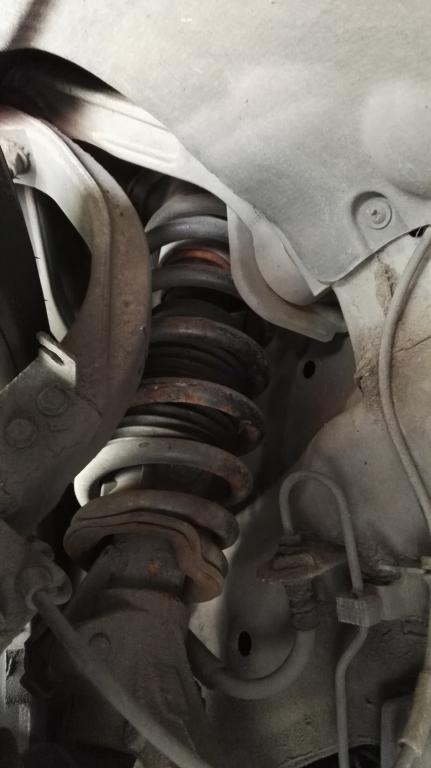

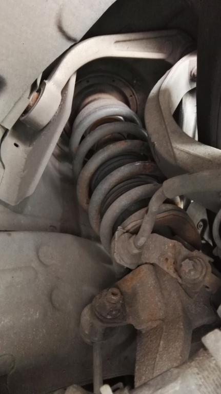

    Cześć,
    Mam mały problem i pytanie ;-)
    Wczoraj podczas jazdy coś mi zaczęło ocierać przy skręcaniu, po powrocie zauważyłem że prawa strona opadła ... A pod autem znalazłem jakieś dziwne metaliczne kawałki/odłamki ...
    Wygląda to tak jak poniżej, lewa dobra strona:
Nazwa:	IMG_20170707_101112.jpg
Rozmiar:	37.5 KB
    No i prawa ...
Nazwa:	IMG_20170707_100833.jpg
Rozmiar:	35.0 KB
ID:	231262Kliknij obrazek, aby uzyskać większą wersję
Nazwa:	IMG_20170707_100838.jpg
Rozmiar:	34.4 KB
ID:	231263Kliknij obrazek, aby uzyskać większą wersję
Nazwa:	IMG_20170707_101022.jpg
Rozmiar:	34.5 KB
    Może ktoś podpowiedzieć co tu się podziało ? Sprężyna wypadła ? To jest wymiana samej sprężyny czy puściło jakieś mocowanie i stąd te drobne kawałki metalu pod autem i amortyzator do wymiany ?
    Można z tym dojechać kilka km na warsztat czy laweta ?
