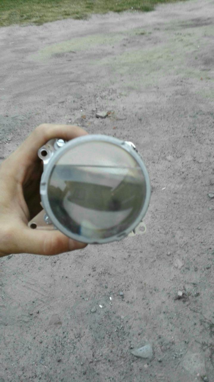

Ja montowalem w miejsce standardowych h7. Pasują p&p tylko dekiel lampy należy przerobić.
Wysłane z mojego HTC One M9 przy użyciu Tapatalka
A to dziwne bo u mnie nie mieszczą się. Przeszkadza cewka od przesłony.
Montowalem dokładnie te
hidretrofit
Wszystko pasuje bez problemu. Wkręcasz stare , przekrecasz nowe. Tylko dekiel wadzi i trzeba go przerobić.
do 159?
swietna sprawa i fajne pieniądze. HIDem to zasilasz czy ori xenonem? W zestawie do soczewek są odbłyśniki?
Hid na d2s. Soczewki są kompletne z pracownikami itp. Problemem jest tylko dekiel tylny. Ja swoje delle przerobiłem przy użyciu .... przepychaczek do toalety.... wygląda nieźle i działa.

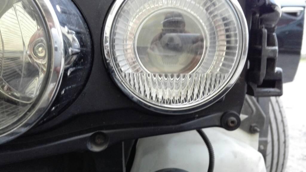

Tutaj przed czyli hid na osi soczewicę i h7
A tu na nowych soczewkach i hid d2s
O cholera, jaka różnica.
To w sumie spoko wychodzi, 250 za kompletne soczewki + hid ze 100-150 i mamy super światła w 9tce. Rozumiem że jeżeli to jest bixenon to normalnie na drogowych w soczewce przeskakuje przesłona i xenon jest też na długich, czy jak to działa? Dopala się obok halogena żarówka fabryczna?
Tak przeslone podobasz pod halogen i jest dzień w środku nocy na długich.

Napiszesz proszę jak to zrobić? Własnie zamawiam te soczewki które montowałeś i będę działał. Jeszcze pytanie - jest sens kupowania nowego hida D2S? Mam obecnie tam wsadzony HID H7 - nie nada się?
Wyciągałem tydzień temu lampy u ojca, syf niesamowity w środku. Mimo wyczyszczenia niewiele się poprawiło, bo odbłyśniki w stanie mocno kiepskim.
Hid H7 nie nada się z powodu innych gniazda w soczewkach xenonowych a tych na żarówkę H7. Sterowanie przesłony w soczewce xenonowej podłączasz do zasilania żarówki świateł drogowych. Polaryzacja ( czyli + i -) nie ma znaczenia.
