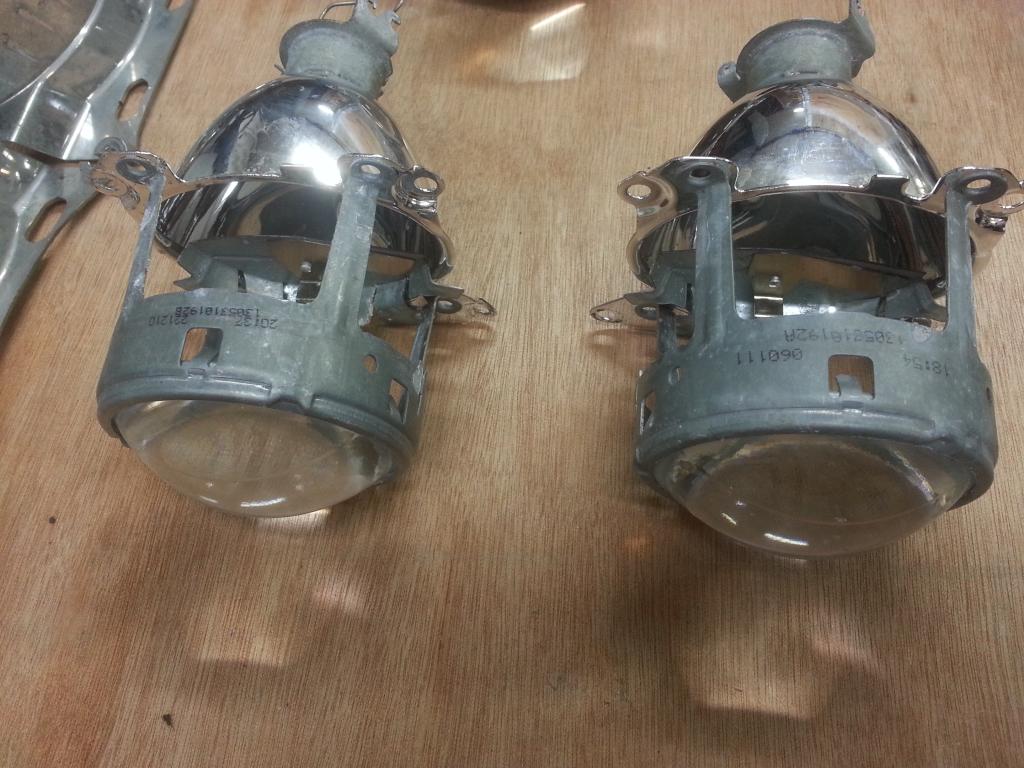

    Podepnę się pod temat z szybkim pytankiem. Pojawiła mi się opcja kupienia w rozsądnej kasie wkładów z soczewką (mam z jakiegoś powodu wersję angielską) i chciałbym tylko aby ktoś potwierdził mi na podstawie zdjęcia czy jest to wersja europejska (nie pamiętam po której stronie powinna być blaszka, a nie wiem jaką wersją dysponuje Czarek )?

    Ja mam europejską .

    Cytat Napisał Budzy Zobacz post
    Na podstawie zdjęcia Czarka uważam iż te wkłady są europejskie. Po tej samej stronie są blaszki względem odbłyśnika.

    Cytat Napisał Luck Zobacz post
    Też mi się tak wydaje .

    Dzięki za odpowiedź Już nawet zdążyłem zakupić. Stówka z przesyłką, przy okazji zafunduje sobie gruntowne czyszczenie lampy, bo jakoś dużo w niej kurzu a same soczewki już mleczne od syfu..

    A to nie jest tak że ta blaszka/przesłona służy właśnie do tego żeby przestawiać anglia/kontynent?
