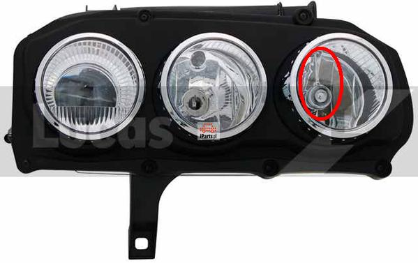

Komuś udało się wyczyścić lampy od świateł długich?
Ja wpadłem na pomysł by psiknąć cleanerem 601, w specyfikacji produktu jest opis iż nadaje się do odbłyśników reflektorów samochodowych. Można poczytać o tym więcej.
Jako, że nie wpadłem na nic innego zamówiłem to i jak dotrze dam znać czy warto się w to bawić.
Użyłem tego środka i lipa, raczej nic to nie daje.
Zderzak miałem ściągnięty więc wyjąłem reflektory,umyłem wodą z płynem do naczyń, w ostatnim etapie wodą destylowaną.
Efekt po wyschnięciu na plus.
Zakleiłem otwory wentylacyjne taśmą/plastrem oddychającym i za jakiś czas okaże się czy pylenie zastopowane.
Minus taki iż prawy odbłyśnik soczewki zaczyna się starzeć, trzeba pomyśleć o jakiejś regeneracji w przyszłości.

Alkohol do czyszczenia elektroniki tudzież nawet odbłyśników reflektorowych w sprayu sie nie nadaje(szkoda kasy), próbowałem i efekt dało dopiero konkretne płukanie lampy dużą ilością wody z jakimś delikatnym płynem np do naczyń, a później znów obfita płukanka wodą destylowaną. Przymierzałem się do rozklejenia ale akurat w przypadku AR9 jest to dość trudne i też trochę się bałem ze zepsuje. Sam odbłyśnik z soczewki można wyjąć... a do reszty to jedynie rozklejenie. Po myciu jest zauważalna różnica natomiast będąc obiektywnym to samo mycie jest doraźnym wyjściem. Jest ryzyko, że miejscowo zejdzie Ci ten chrom w wewnętrznej części tub(nie na odbłyśniku) Jak Ci się uda rozkleić to chętnie poczytam co i jak:)

Najbardziej mi zależy na wyczyszczeniu świateł drogowych,bo dużo tam pyłu:-/
Czyli ten sam powód co u mnie był. Po wszystkim zalepiłem lepcem przepuszczającym powietrze odpowietrzenia które znajdują się od dołu lampy po dwa na każdą lampę, oraz odpowietrzenia na dekielkach ale szybko się okazało, że zaczęły lampy parować jak było wilgotno na zewnątrz, więc lepce przy deklach odkleiłem i obserwuję od tego czasu czy się kurzy;)

Tylko jak wyczyścić od świateł drogowych?
Ja swoje rozkleiłem i wyczyściłem. Przy tej okazji dołożyłem sobie ringi led. Nie ma lepszego sposobu jak rozklejanie choć czasochłonna metoda.
Boru a możesz dokładnie opisać jak rozkleić reflektor?
W brew pozorom jest to bardzo łatwe. Potrzebne są do tego: strzykawka, igła, cienki szpikulec wygięty około 90 stopni i trochę benzyny ekstrakcyjnej. Strzykawką z igłą wstrzykujemy benzynę między klosz a tylną obudowę w celu rozmiękczenia spoiwa elastycznego. Potem szukamy miejsca aby wsunąć szpikulec między klosz a obudowę i przesuwamy go wzdłuż klosza. To tak w szybkiej wersji. Więcej info może telefonicznie bo to zbyt dużo pisania. Jeśli przyjedzie do mnie koleś AR 159 bo też chce rozklejać to może porobię fotki albo jakiś krótki filmik. Tylko musi się zdecydować.
