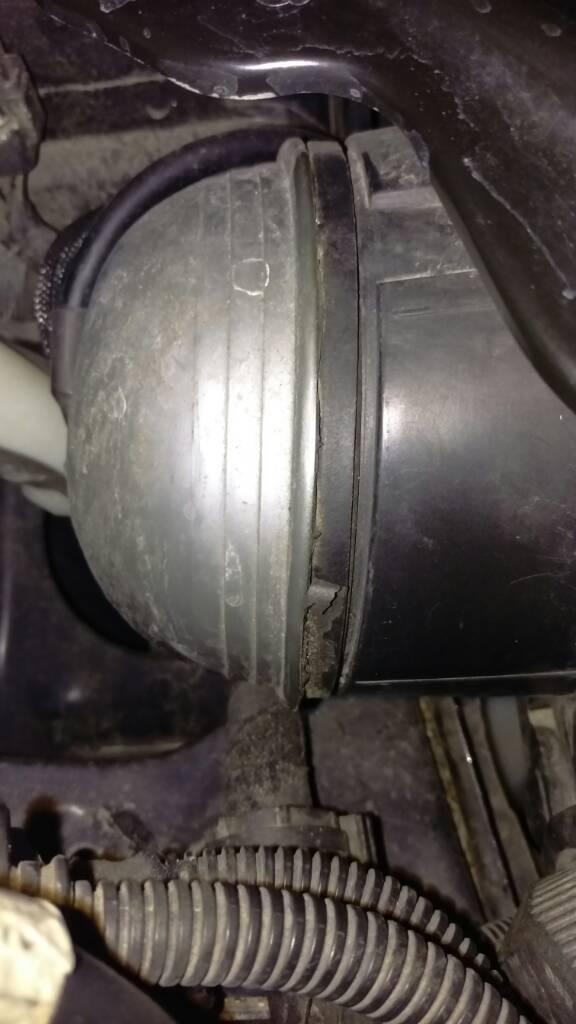

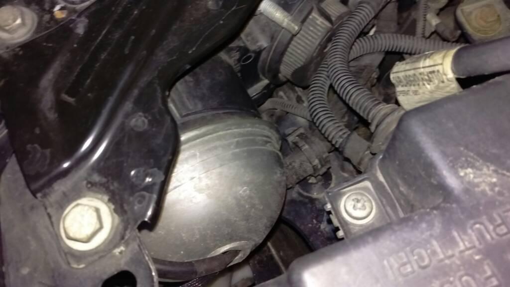

    Ja przykrecilem pod lampe tak jak jest w oryginale
    Wysłane z mojego HTC One M9 przy użyciu Tapatalka
    czyli sciagales lampę? a przewody jak wyprowadziles? ja w dekielku po środku zrobiłem dziurę.
  2. #192
    01 2016
    159?
    45
    No lampę do tej przeróbki mus wyciągać. Dziura w przeciwnym deklu. Tak to u mnie wygląda
