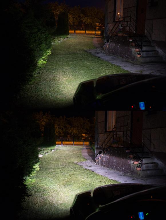

    Jestem po akcji wymiany odbłyśników i czyszczeniu soczewek oraz kloszy w ksenonach.
    Porównanie starego odbłyśnika i nowo napylonego:
    Porównanie przed i po - ta sama ekspozycja, mniej więcej to samo miejsc auta i aparatu.

    jak oceniasz efekt po regeneracji odbłyśników? gra warta świeczki?
