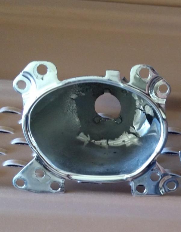

86 mm w poziomie i 54 mm w pionie jeśli chodzi o te otwory, którymi montujesz cały zestaw do korpusu lampy. Natomiast 62/63 mm to rozstaw śrub mocujących soczewkę do odbłyśnika.
Czy ktoś ma wyjęta soczewkę H7 i mógłby ją zwymiotować? Chodzi o rozstaw otworów montażowych.

Hej,
Ja mam swoje na biurku w domu w proszku, postaram sie wieczorem zmierzyć i dać wymiary.

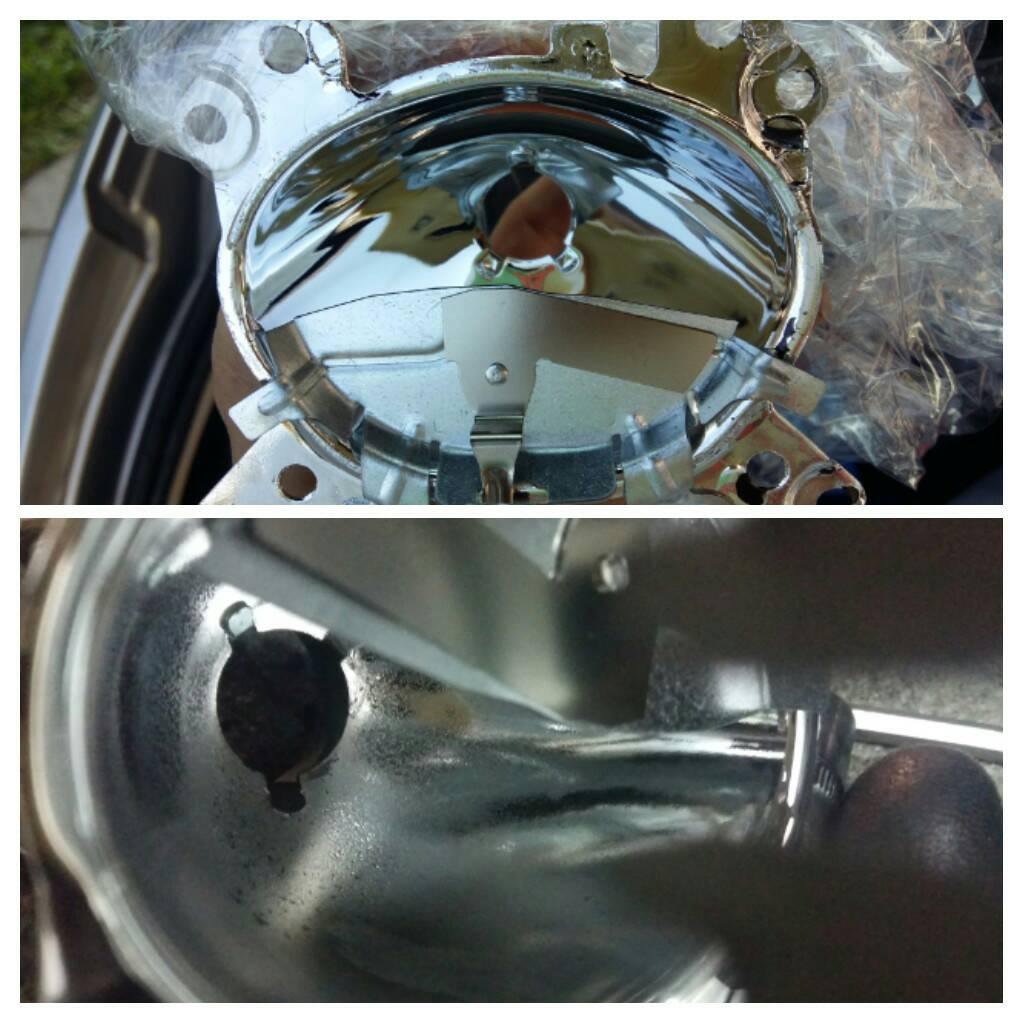

Natomiast każda wersja ma jeszcze częściową/ruchomą przysłonę, która pozwala na jazdę w krajach o innym ruchu. Czyli po jej przestawieniu nie ma widma na bok drogi a cały strumień światła jest płaski.

Potrzebuję jak najtańszym kosztem przystosować 159-ke z kierownicą po prawej stronie do wymogów europejskich/polskich, czyli ma świecić na prawo.
Wiadomo, można kupić lampy do wymiany, ale czytając temat przypuszczam, że może tylko wkład światła H7 wystarczy?
Z góry dzięki za info.
Pozdrawiam
mozesz wymienić soczewki ale oznaczenie homologacji lamp na kloszach nie bedzie sie zgadzać :)
A kto Ci każe wymieniac soczewkę? Piszesz pierdoly ze lampa traci homologacje. Ja mam anglika i robiłem lampy w Białymstoku i zapłaciłem 150 zł za wymianę przesłony z angielskiej na Europejska i nic więcej. A lampy z tylu te w klapie to już musisz wymienić całe bo nic nie zrobisz i tylko po jednym kabelku przełożyć bo inaczej jest w kostkach. I po problemie

Skoro czytałeś to po co pytasz? Przecież jest wyraźnie w kilku miejscach napisane, że wystarczy tylko przysłonę soczewki zmienić.
