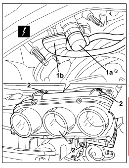

    Cytat Napisał awj1 Zobacz post
    A jak się demontuje lampę? Padł mi silniczek od regulacji świateł z prawej strony. Auto ze zwykłymi żarówkami.
    Demontaż zderzaka, a później lampy - sama lampa jest na 3 śrubach:
