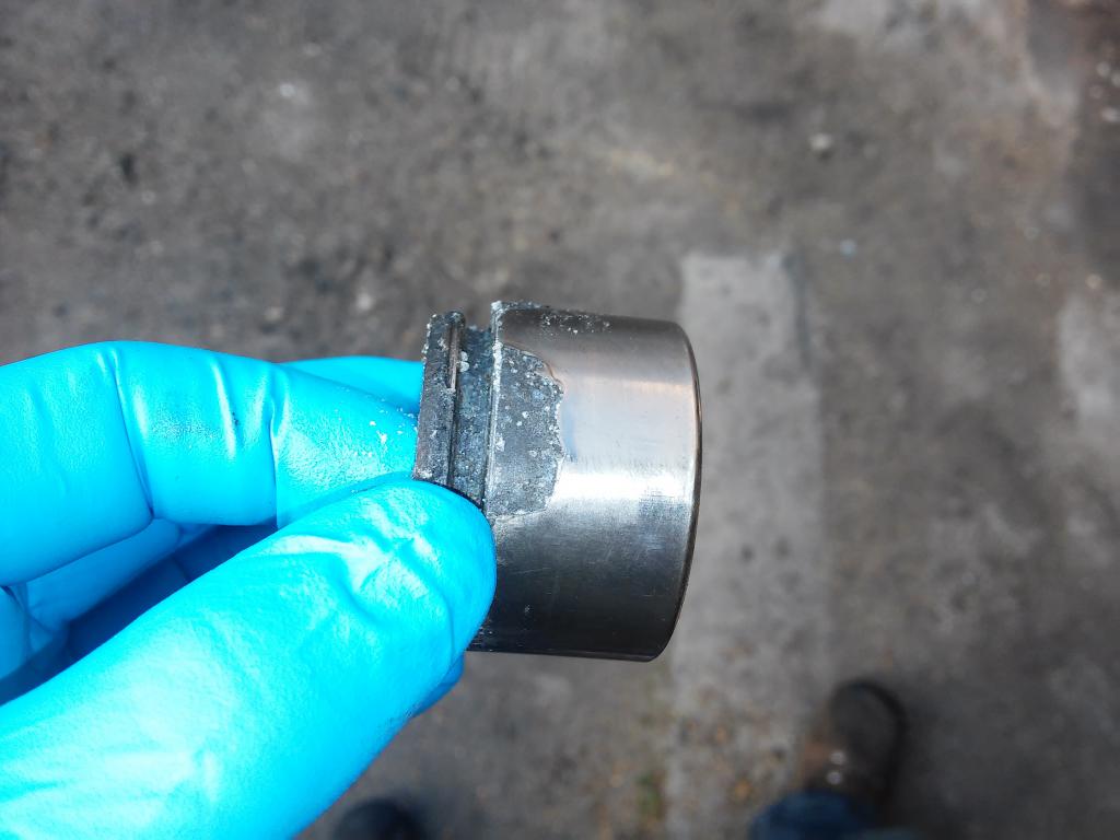

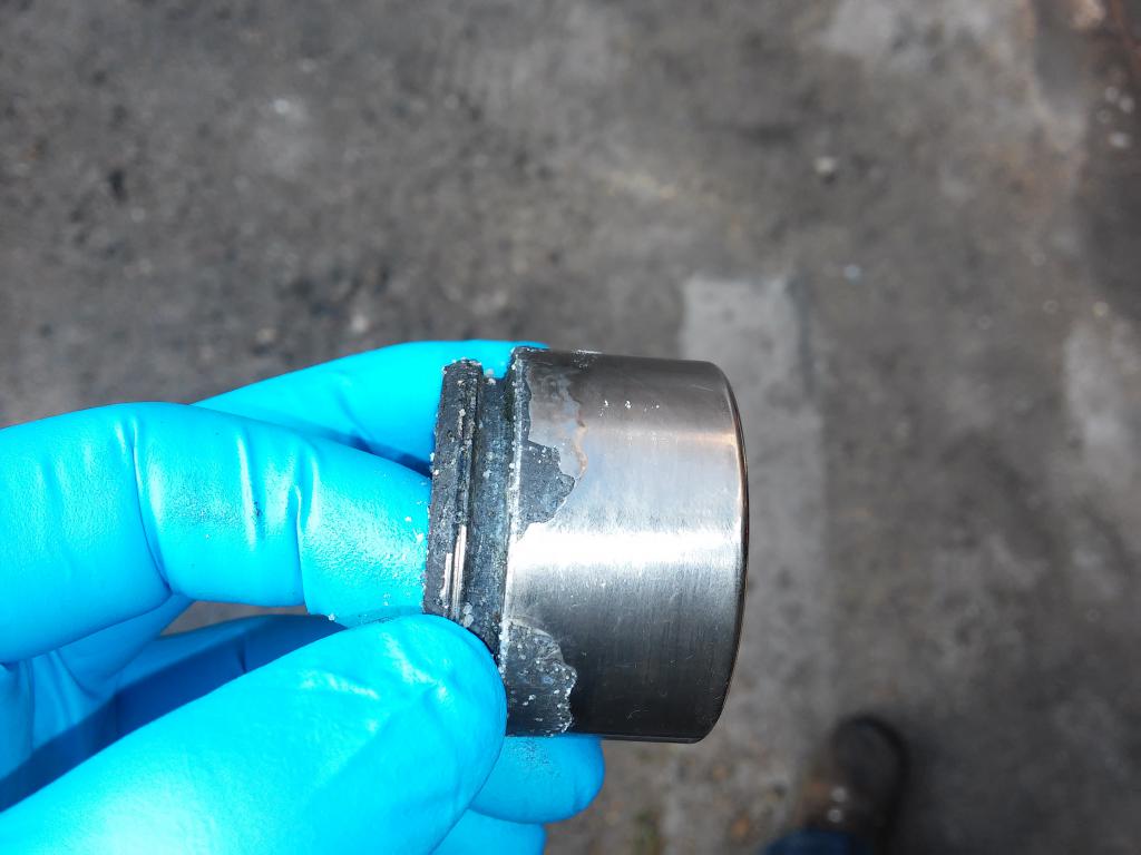

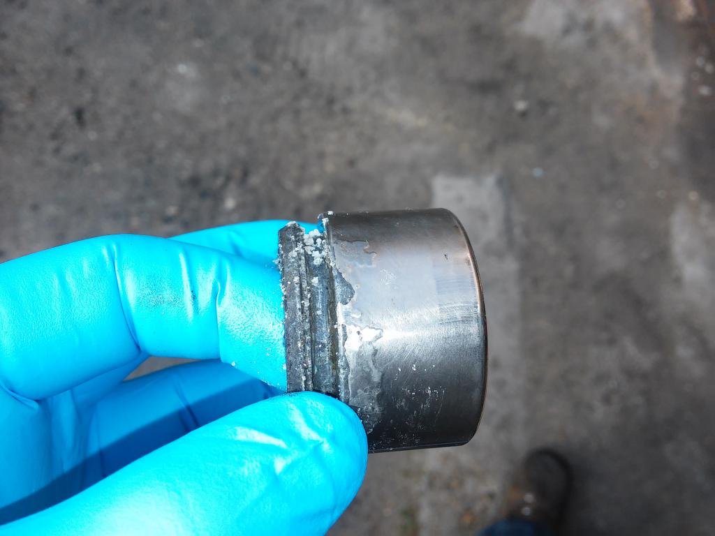

    Nie dawno wymienialem wszystkie toczki w zaciskach brembo. Auto z 2008 roku a ich stan określił bym na tragiczny. Najprawdopodobniej u Ciebie jest podobnie i po prostu zewnetrze tłoczki mogło zapiec / zablokowac. Zrobie fotki to wrzucę.
  6. #26
    01 2012
    Wolsztyn
    159 SW 2.4 JTD Q-Tronic
    1,632
    Wymieniałeś całe tłoczki czy tylko same gumki/uszczelnienia? W orginale widziałem można kupić tylko gumki, zamienników brak dostępnych
  7. #27
    Użytkownik Fachowiec Avatar pampik
    11 2010
    Tychy
    była - AR 166 2.4 JTD / 159 1.9 JTDm 16V 07r - jest 159 2.4 210 :)
    2,172

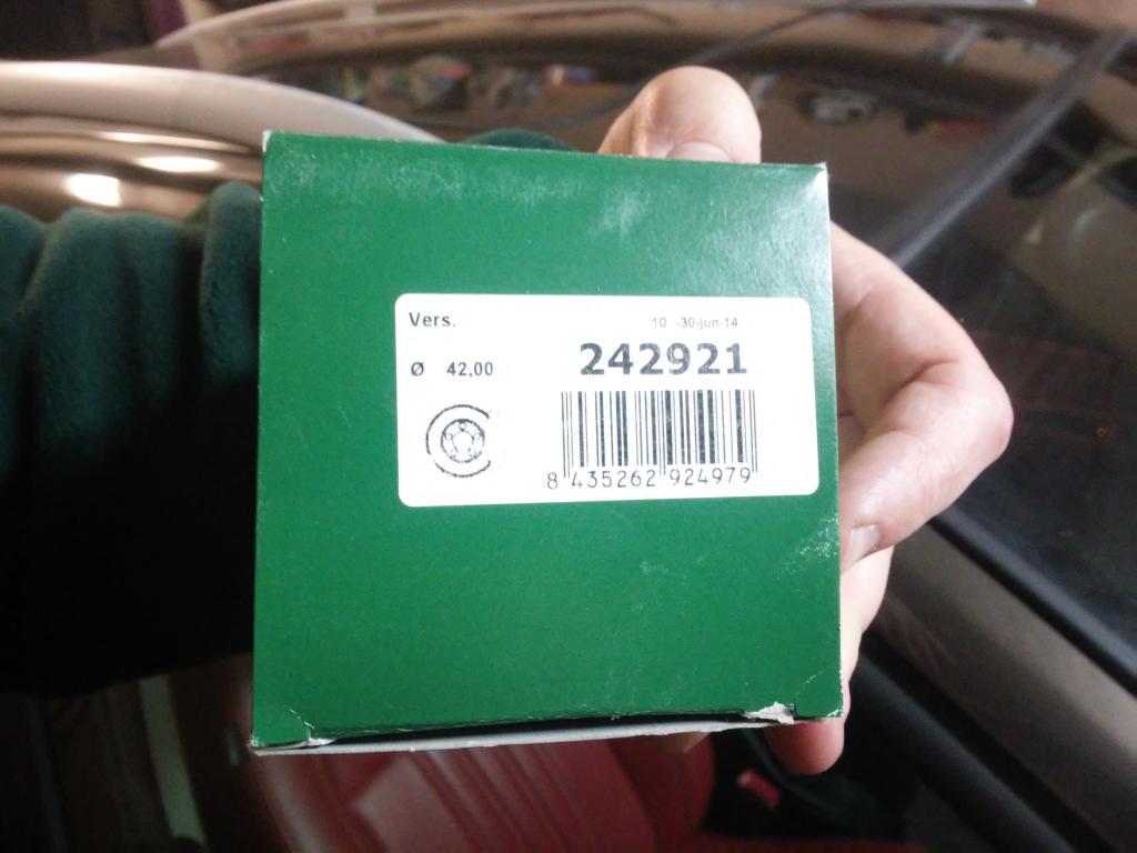

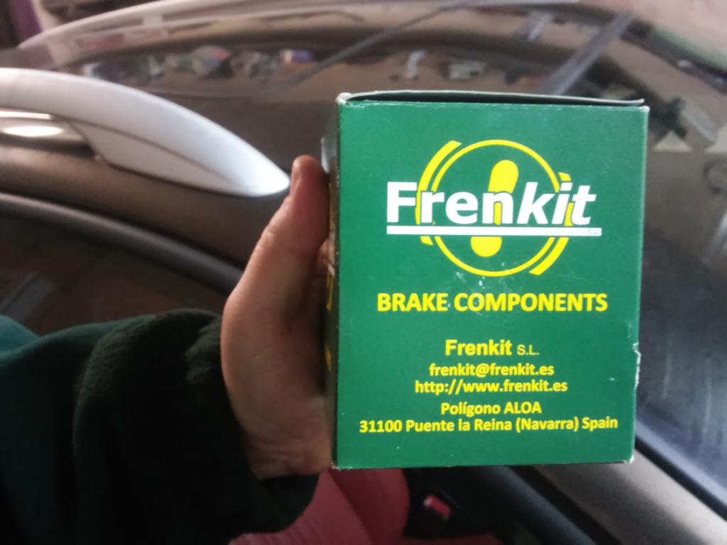

    Tak wygladały tloczki. A fotki pudełka to producent i numer zestawu. Tłoczki , uszczelki kpl
    Tłoczki były zakładane do "malego" brembo ale same tłoczki sa te same.

    Dzięki za info, u mnie jak sie okazało tłoczki były ok, przyczyną tego że źle zbierało klocki z prawej i lewej strony auta był.. zapowietrzony zacisk hamulcowy. Jak ktoś potrzebuje mam na zbyciu kpl naprawczy na prawą i lewą stronę do Brembo firmy AutoFren

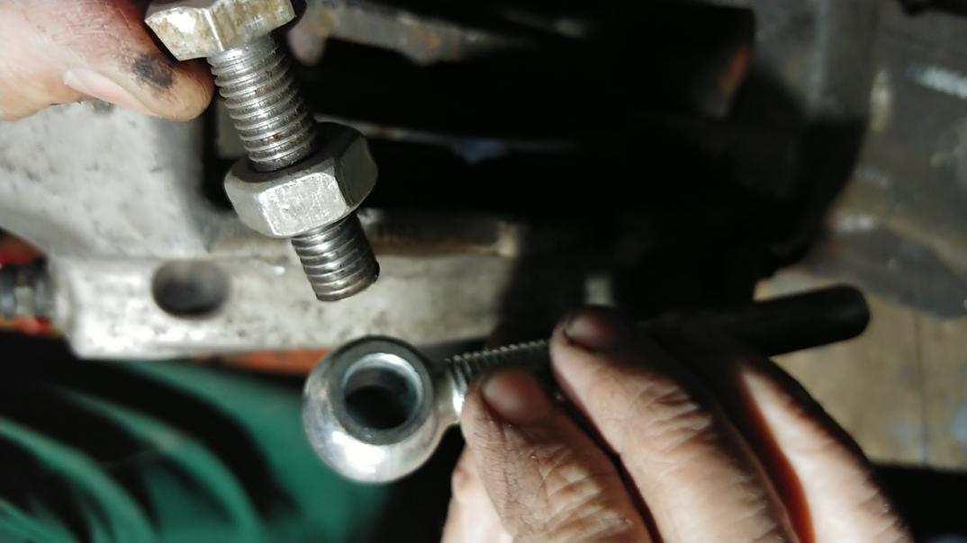

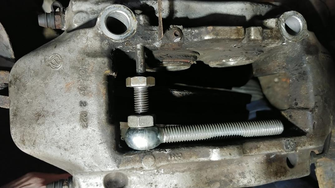

    Skoro wszystko w tym temacie opiewa o prywatne wiadomości to wniosę trochę światła w sprawie bolców.
    Szpilki i sprężyny to tzw. zestaw montażowy klocków. Najtańszy zamiennik jest z Quick Brake'a i niczym nie ustępuje oryginałowi. Numer indexu QB106-1694 (159/brera 2.4jtdm). Koszt w normalnym sklepie 35-40zł za komplet na 2 strony.
    U mnie bolce były tak zapieczone, że szans na wybicie nie było żadnych. Bolce zapiekają się na pierścieniu sprężynującym który osadzony jest w zacisku. Pierścień lekko rdzewieje, aluminium utleniając się i łącząc z solą "kasuje" luz i bolec jak przyspawany.
    Żeby się ich pozbyć wyciąłem przewężony fragment bolca po czym usunąłem klocki. Zewnętrzna strona bolca wyjdzie bez problemu. Z kolei aby wypchnąć wewnętrzną trzeba użyć sporej siły. I tak ja użyłem tulei, śruby i nakrętki (chyba m8). Trzeba wewnątrz zacisku złożyć te elementy tak aby wykręcając śrubę, nakrętka opierała się o tuleję i napierała łbem o bolec.
    Teoretycznie sprawa prosta ale siły są olbrzymie. Nie wiem czy gdybym chciał to zrobić wyłącznie "gwałtem" to zacisk by wytrzymał. Dlatego napinałem śrubę a po bolcu i zacisku stukałem młotkiem. Do tego WD40, napinanie stukanie, wd40 ...
    Jeden bolec to w moim przypadku 30min walki. Po 4, śruba miała całkowicie wyciągnięty gwint ale mogłem wymienić klocki Powodzenia
