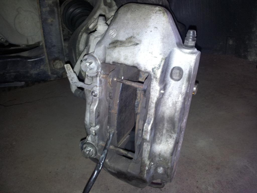

    Pytanie jak w temacie bo się bawię samemu i wszystko szło ekstra do momentu tych szpilek trzymających klocki - wybija się je w lewo czy jakoś wykręca? Nie chcę ich popsuć.

    Te szpilki prowadnice powinny sie dać lekko wybić z zacisku, ale to teoria. W mojej 166 te prowadnice wychodza bez problemu, ale jak około rok temu bawiłem się z hamulcami w mojej Brerze to był horror. WD40, pukanie itd, nic nie pomagało. Uderzac zbyt mocno też nie mozna, bo zacisk jest aluminiowy i może trzasnąć.
    Te prowadnice maja na początku, czy na końcu jak kto woli, pierścionki, tulejki które trzymaja te szpilki w gniezdzie. Jak sie ich wcześniej nie posmarowało np. smarem miedziowym(temperatura) to bez bólu ich nie wybijesz. W intercars mozna kupić, a raczej trzeba, zestaw montażowy(te właśnie prowadnicę).
    Te które nie chcą dać sie wybić, trzeba poprostu delikatnie przecinać i wybijać stronami. Przy tym przecinaniu trzeba uważać, żeby nie uszkodzić osłon tłoczków. Z jednej strony część szpilki, tą z tym pierścionkiem musiałem troche rozwiercić. Masę roboty, ale w końcu sie udało. Przed założeniem nowych prowadnic posmaruj ję smarem(np. miedzianym/na wysokie temperatury) to może przy nastepnym razie będzie łatwiej.

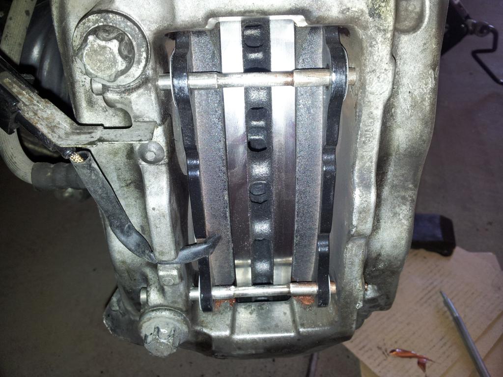

    Dzięki chłopaki. Po stronie kierowcy trochę się pomęczyłem i wybiłem. Po stronie pasażera wyszły bez problemu. Wyczyściłem z syfu (wiertarka + papier) i lekko przesmarowałem miedzianym smarem.
    Pozdrawiam
    Tak to wygląda po robocie:
