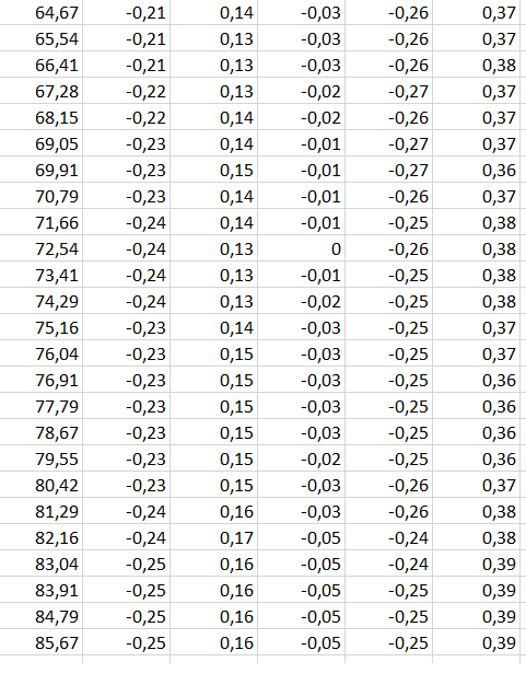

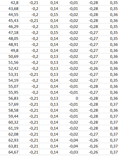

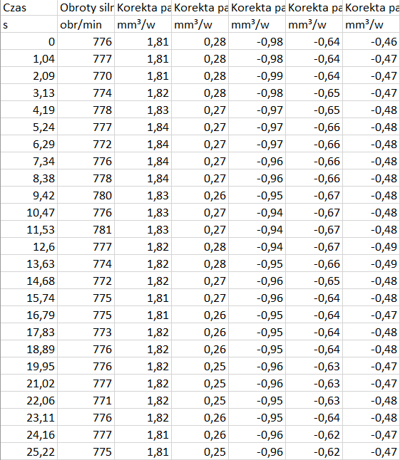

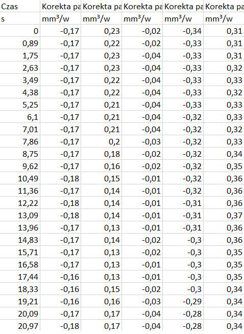

    wstawiam mam do analizy korekty .Wykres robiony zaraz z rana,pierwsze uruchomienie silnika /po lewej czas i po kolei cylindry

    Jak na zimny silnik to korekty są perfekcyjne!!
    A jak wyglądają po rozgrzaniu?
    Żeby tylko teraz ludzie nie zaczęli w ten sposób czyścić układów CR

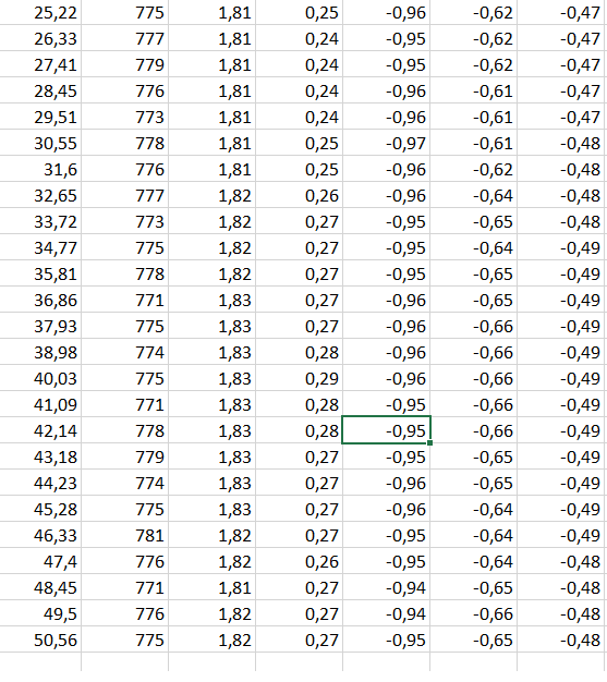

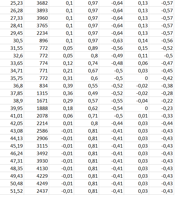

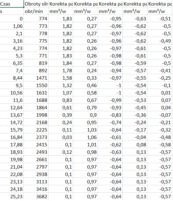

    dobra sprawy się mają już inaczej już na rozgrzanym,i nie pamiętam właśnie czy przed benzyną też takie były.Ogólnie to fizycznie żadnych negatywnych skutków narazie tego nie odczuwam(zalania benzyną).Poniżej zamieszczam logi z wolnych obrotów i z lekkich przygazówek.Coś chyba z 1cyl jest nie tak.
    I jeszcze mam pytanko
    Czy jest ktoś w stanie napisać jak jeszcze sprawdzić pompę paliwa czy dobrze pompuje ropę? Jakie wartości mają być w MES?

    Po tych logach można stwierdzić, że faktycznie korekta pierwszego odbiega od normy.
    Przed jazdą na Pb korekty były inne?
    Klapy wirowe są?

    Właśnie szukałem moich starych logów z korektami przed Pb i rzeczywiście były podobne. Klapy są, zablokowane w pozycji otwartej w aluminiowym kolektorze, egr zaślepiony całkowicie i programowo wyłączony. Dpf jest na miejscu. I wypala się w porządku tak jak zawsze. Tak patrzę że przy mechanizmie sterowania klapami, troszkę tłustawo, olej czy coś. Może rozszczelniło się jakieś wejście(poszczególnych klap) do kolektora?
    Czy przez taką nieszczelność przy kolektorze może być zmiana w korektach?

    Właśnie to miałem na myśli. Ludzie, którzy przy tym grzebią, mówią, że najszybciej mechanizm rozszczelnia się na łożyskowaniu klapy pierwszego cylindra. To może skutkować dodatnią korektą wtryskiwacza.
    Moim zdaniem kolektor do roboty.
