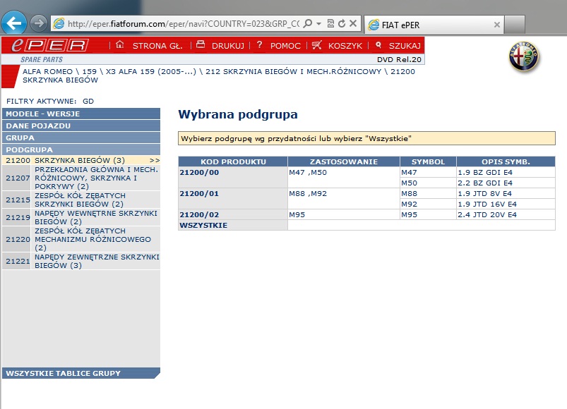

    To co oznaczają symbole? (zrzut ekranu poniżej) - "odmiane" przełożeń w tej samej skrzyni?

    W 8V jest skrzynia M32.

    ok, dzięki!
    EDIT: w 2.2 JTS tez siedzi M32 ...
