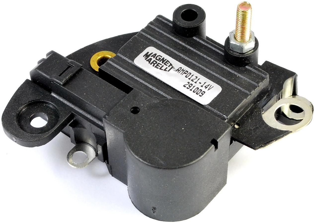

kupiłem w sklepie motoryzacyjnym z tym że miałem stary przy sobie ( szczotki mi się skończyły), wymiana jest prosta tylko trzeba uważać na takie podkładki plastikowe
15V to za dużo, u mnie ładowało około 13 V a za jakiś czas (krótki) szczotki sie skończyły (czuć to nawet było przy rozruchu że aku jest niedoładowany) . Teraz ładowanie oscyluje 13,5V do 14,2 V
