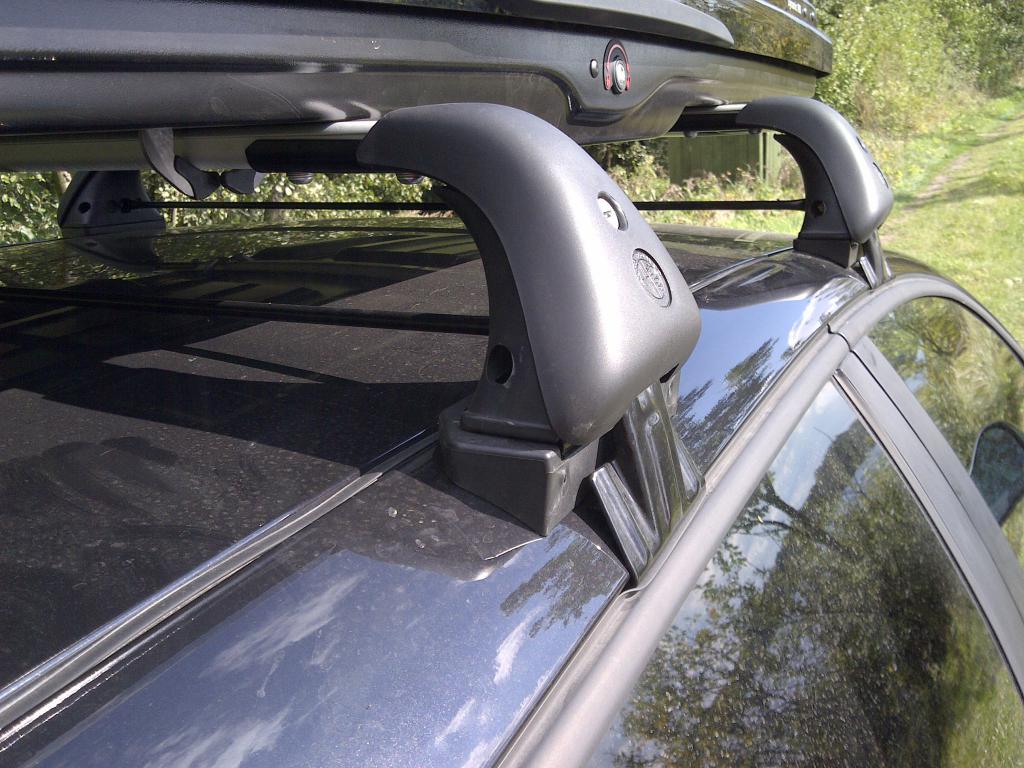

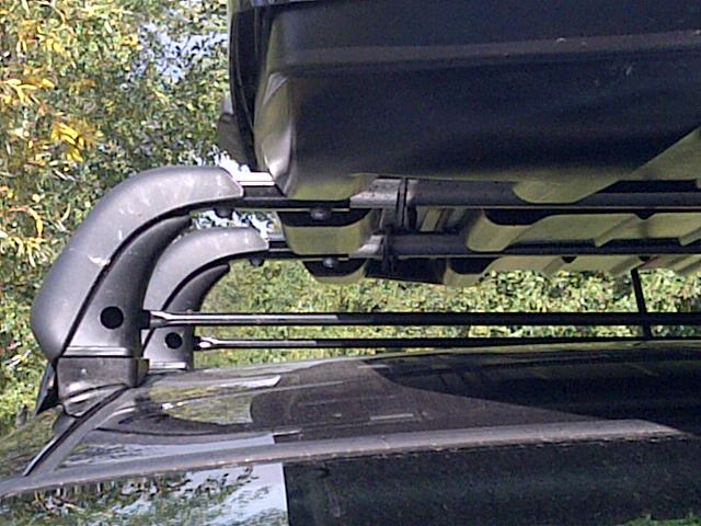

Najlepiej wygląda oryginalny aluminiowy bagażnik AR... można go kupić już a 400 pln [oczywiście używany]. Ma jednak jeden feler ... gwiżdże po osiągnięciu około 100 km ale po owinięciu gąbką [do ocieplania rur] wspornika/prętu wszytko jest OK. Profil tego wspornika jest w kształcie koła a powinien coś na kształt statecznika samolotu. Montaż dość trudny ale to kwestia wprawy i zrozumienia "włoskiej logiki" instrukcji obsługi. Montaż nie powoduje uszkodzeń lakieru. Trzyma bardzo mocno "trumnę" > a mam niemałą.

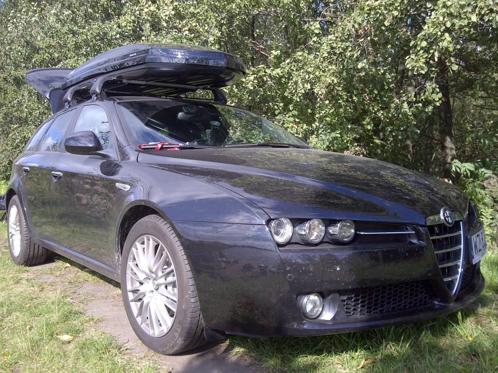

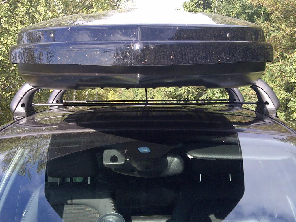

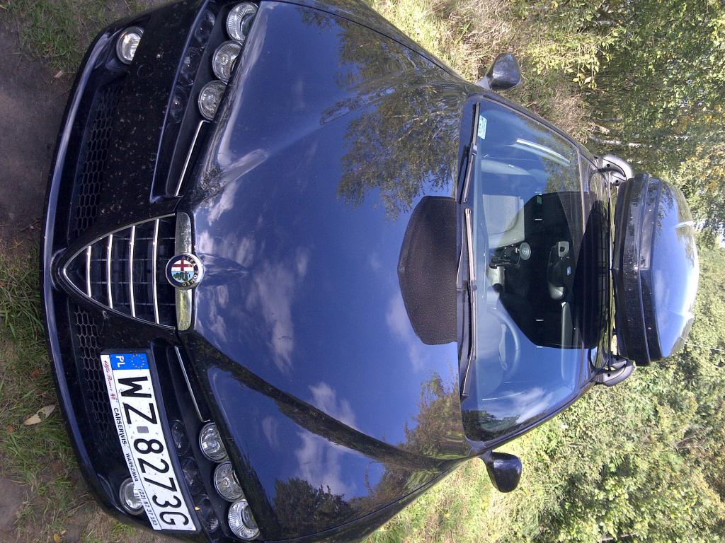

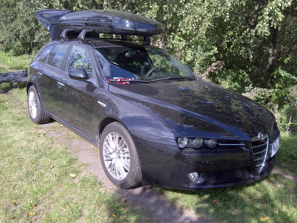

Ubolewam ale niestety relingi musiałem sobie na razie odpuścić na rzecz bazowego bagażnika z akcesoriów AR.
U mnie to tak wygląda >
Konin-20120928-00035.jpgKonin-20120928-00029.jpgKonin-20120928-00005.jpgKonin-20120928-00041.jpg

I co kolego dokupiłeś relingi i założyłeś do wersji bez, bo tak wynika z tego co piszesz.
