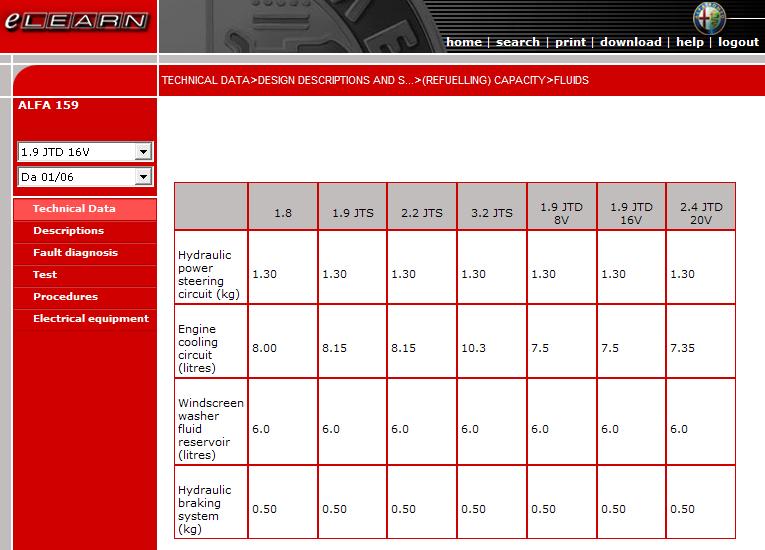

    Karmal, jesteś pewny, że akurat ta informacja jest podana w manualu do 159?
    eLearn podaje wartość 0.5kg Ja swego czasu brałem u Maćka Wilka 3x Motul DOT 5.1 (poj.0.5l każdy) i na pewno wystarczyło.

    @karmal
    Gdyby było to bym nie pytał
    @prymie
    Dzięki!

    Ja zmienialem ostatnio i wystarczy 1L
    Pozdrawiam
