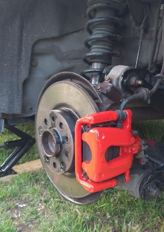

    Użytkownik Maniak resoraków Avatar Klonek
    08 2015
    159 2.0 JTDm
    887
    Cytat Napisał Lukas-182 Zobacz post
    Zacznijmy od tego, że TI to tylko określenie wyposażenia i tak samo TI miało kilka poziomów/wariantów - co tam sobie klient zażyczył. U Ciebie na liście wyposażenia nie widać wzmianki o T.I., tak samo nie widzę na liście SportKit, z drugiej strony dla przednich hamulców pokazuje Ci tarcze 330mm czyli "duże brembo" - trochę dziwne, aby fabryka wypuściła z przodu "duże brembo" a z tyłu zwykły zacisk niewentylowany, nie pasuje mi takie podejście.
    Wg VINu kolega [MENTION=80709]fitcrates[/MENTION] ma wersję TI fabrycznie.
    Sprawdziłem u siebie (też TI) i mam ten sam nr tarczy na tył, czyli 51767378. Więc może włożyli mu gratis niewentylowaną.
    Moja tarcza:
Nazwa:	IMAG3401.jpg
Rozmiar:	59.8 KB
    Pozostaje jak pisałeś, zmierzyć i po sprawie.
