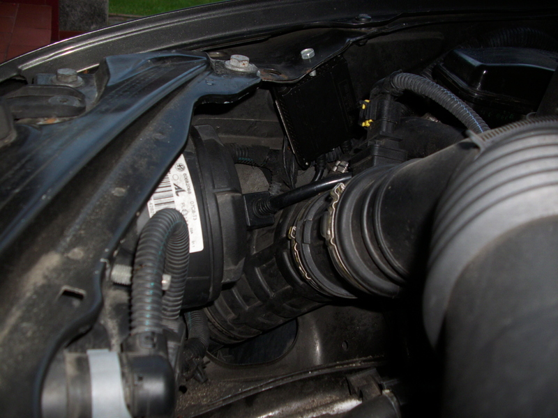

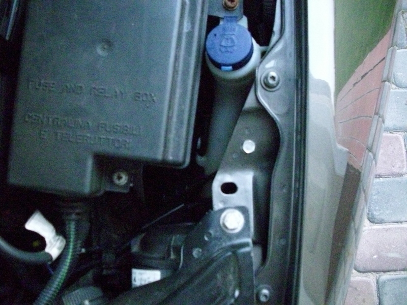

  9. #19
    04 2012
    159
    84
Nazwa:	img1209ow.jpg
Rozmiar:	281.7 KB
ID:	64470Kliknij obrazek, aby uzyskać większą wersję
Nazwa:	img1208m.jpg
Rozmiar:	292.5 KB
ID:	64471Kliknij obrazek, aby uzyskać większą wersję
Nazwa:	img1204l.jpg
Rozmiar:	245.5 KB
ID:	64472Kliknij obrazek, aby uzyskać większą wersję
Nazwa:	img1207d.jpg
Rozmiar:	274.8 KB
    Weszło idealnie.

  10. #20
    Użytkownik Alfa i Omega Avatar _cichyy_
    06 2008
    czestochowa
    Była AR 159 jtdm, Jest : BMW E66 750Li
    459
    o dzięki wielkie , z tego co widze to raczej masz te przetwornice super slim ( czyli te najcieńsze ) z dodatkowym filtrem przeciwzakłóceniowym na kablu.
    Czyli by pasowało , bo zwykłe duże mierzyłem i w żaden sposób mi nie pasowały.
    Probowałeś je włożyć w lampy , czy odrazu montowałeś tak jak teraz ?
