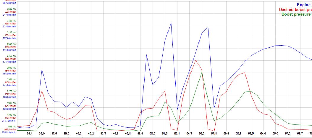

    Witam!
    Borykam się z problemem opóźnienia ciśnienia doładowania w stosunku do wartości żądanej o około 1-2 sek, co jest odczuwalne podczas przyspieszenia. Sprawdziłem wężyki podciśnienia, wymieniłem overboosta ponieważ był nieszczelny oraz wymieniłem czujnik ciśnienia doładowania ponieważ wcześniej pokazywał zawyżone wartości ciśnienia nawet na wyłączonym silniku. Trochę pomogło, ale to jeszcze nie jest to. Przymierzam się do rozebrania turbiny i wyczyszczenia kierownic zmiennej geometrii. Jednak za nim to zrobię proszę o sugestie co jeszcze może być przyczyną problemów? Z góry dzięki za wszelką pomoc.
    Poniżej wykres:

    Witam! Problem rozwiązałem już dawno być może komuś to pomoże. Odpowiedzialne za niedomagania okazały się 2 rzeczy. Czujnik ciśnienia doładowania - przy 3000 RPM zamulenie, za wysokie wskazania nawet na wyłączonym silniku. Kolejna rzecz to podziurawiona rura turbina - intercooler. Zawór overboost okazał się sprawny.

    Super że rozwiązałes problem i dobrze że napisałes finał zmagań bo znaczna większość zaczyna temat a jak juz rozwiąże problem nie podaje przyczyny i w jaki sposób roziwązała problem .
