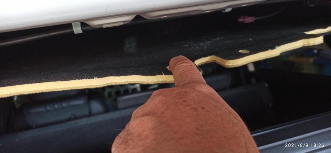

Nie trzeba ściągać całej podsufitki. Na jej końcu (od strony bagażnika) delikatnie opuść ja na dól( w jednym miejscu bądź dwóch puści klej i chyba dwa kołki). Podeprzyj czymś tak żeby klucz podszedł (najlepszy do tego wygięty oczkowy) odkręcisz jedną nakrętkę i antenę będzie można zdjąć z dachu.

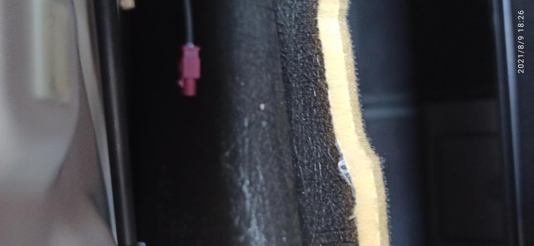

Niestety jest to sedan ;) w kombi byłoby Ci lepiej dojść ze wzg na otwierana klapę. Tu czeka Cie trochę gimnastyki. Tam na końcu tak jak napisałem podsufitka trzyma się na kołkach i w jednym bądź dwóch miejscach jest podklejona klejem do dachu. Możesz go swobodnie oderwać (jest to mały punkt) później skleisz to delikatnie. Ja odchylałem podsufitkę od dachu na szerokość paczki papierosów i już dało się podejść kluczem. Dalej się bałem ze względu na możliwe odkształcenia w podsufitce

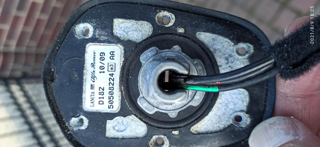

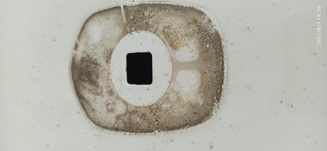

W mojej SW rozebrałem tą zaślepkę i odchyliłem podsufitkę (zaślepka na 4 bolcach z czego 2 miałem urwane i były na kleju elastycznym, a podsufitkę trzymały plastikowe kołki - nie wiem czy się ponownie nadadzą). Miejsca nie ma za wiele. Na pewno nie wejdzie zwykły płaski klucz bo mocowanie anteny jest schowana wyżej (patrząc do góry nogami jest w dołku ;) ) niż płaszczyzna dachu. Stąd konieczność zastosowania klucza wygiętego. Czy ktoś może podać średnicę klucza bo muszę takowy zakupić a nie udało mi się zmierzyć. Proszę również o rady bo nie chce niczego uszkodzić przy odkręcaniu. Z tego co wyczułem jest to jedna nakrętka dość płaska.
Ciekawe co będzie po odkręceniu anteny. Muszę ponoć ominąć wzmacniacz i przylutować przewód bezpośrednio do anteny bo wzmacniacz prawdopodobnie padł.

Wiem. Ja problem dziś rozwiązałem. Potwierdzam 22mm najlepiej nasadka. Po jaką cholerę nowy temat? Wrzucę fotki, bo otworzyłem wzmacniacz i teraz próba, czy coś lepiej. Jak nie, to będzie wydatek...IMG_20210809_182645.jpg
