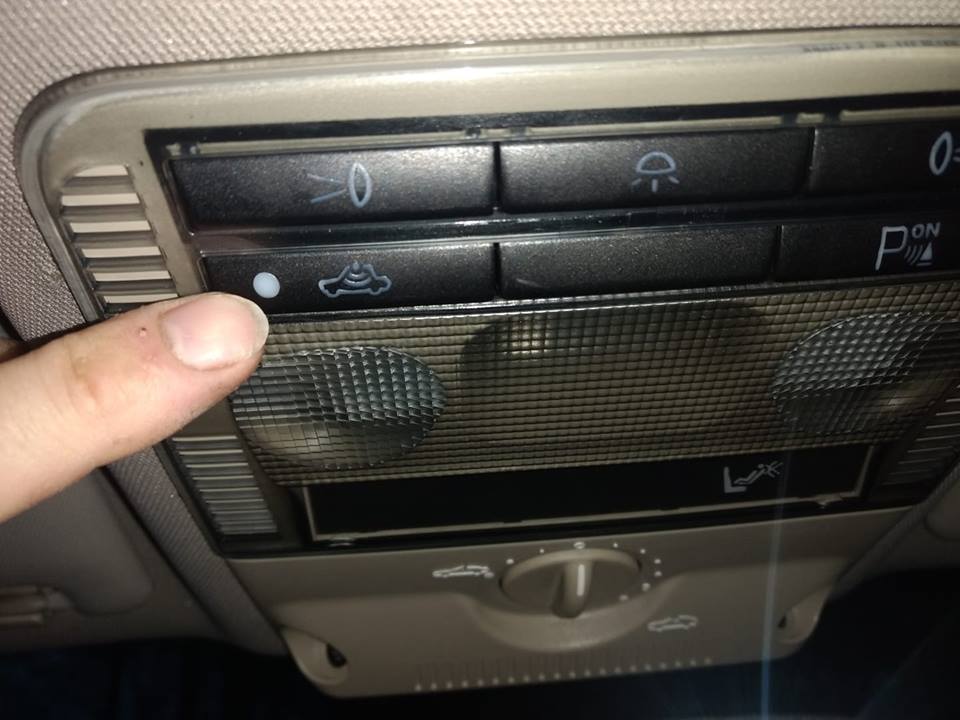

    Witam, nie mogę wyłączyć czujników ruchu / objętościowych alarmu. Klikam przycisk, ale nie zapala się na nim dioda. Pozostałe klawisze funkcjonują bez problemu. Co może być przyczyną? Czy tą funkcję alarmu można dezaktywować /aktywować softem?Kliknij obrazek, aby uzyskać większą wersję

    Znalazles rozwiazanie? Mam ten sam problem i nigdzie nie moge znalezc odpowiedzi

    Niestety nie. Czekam na nowy panel.
