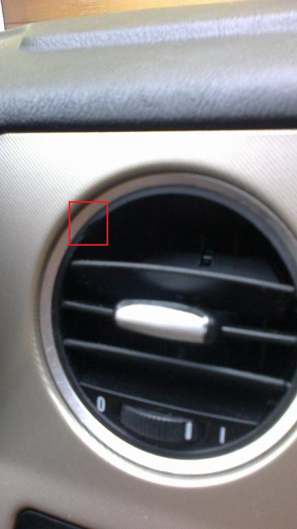

    Czy ktoś z Was ma instrukcję jak wymienić kratkę nawiewu z przodu (dokładnie to chodzi mi o pierwszą od strony kierownicy).
    Poniżej przykładowa fotka.

    ale co chcesz zrobic??Wyjac ja z kokpitu czy co wymienic bo nie bardzo rozumiem??

    Najlepiej kup sobie jedną albo dwie szprychy rowerowe, włóż je głęboko do kratki zakrzywionym końcem. Natrafisz na taką bruzdę, która jest w istocie rantem tej tuby, która się nazywa kratką nawiewu. Tuba ma około 10-12 cm długości. Następnie szarpiesz delikatnie ale zdecydowanie szprychy do siebie i kratka wychodzi. Jest tylko wciśnięta na takich metalowych wciskach - coś jak zapalniczka samochodowa w gnieździe - na tej samej zasadzie. Sam tak właśnie to robiłem, bo jest najbezpieczniej. Szarpiąc tę tubę za plastikowe, zewnętrzne drabinki jest duża szansa, że się je połamie.

    latwiej zwyklymi kombinerkami tylko okeic je tasma papierowa/izolacyjna,a nastepnie zlapac za ta poprzeczna beleczke gdzie jest regulacja z chromem.Pociagnac i wychodzi ale ja nie wiem czy kolega chce wyjac kratke z konsoli czy chce wymienic same plastiki z tym chromem bo na zalaczonym zdjeciu te chromy wygladaja na zniszczone.
    nikusbb
    Problem polega na tym (spadek po poprzednim właścicielu), że w jednym miejscu jest uszkodzone obrzeże plastikowe nawiewu i przez to górna żaluzja opada. Klejenie odpada ponieważ wtedy nie będzie możliwości ustawiania kratki, zastanawiałem się nad jakąś elastyczną masą. Macie jakieś propozycje?

    kup druga kratke , za 30 zl spokojnie kupisz i nie trzeba nic kombinować , bo raczej wszelkie przeróbki będą cięzkie , żeby nie było widać.

    Zrób tak jak radzi kol.mariuszoles, demontowali mi panel przedni w ASO i podobnych "wyjmaków" używali. Moim zdaniem jak będziesz używał kombinerek możesz cos połamać-pokruszyć.

    nic nie pokruszy.Ja wyjmowalem kombinerkami.Pozatym i tak bedzie wymienial na inna to moze nawet ja polamac calkowicie
