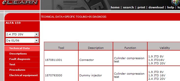

    Hmm... Chyba jednak można. Bo czym byłby 'dummy injector'?
Nazwa:	dummy.JPG
Rozmiar:	38.6 KB
    Alfa Romeo 156 2.4 JTD '00 - sprzedana
    Alfa Romeo 159 2.4 JTDm '06 - sprzedana
    Alfa Romeo Giulia Veloce Q4 '17

    według informacji serwisowych można wykonać testy poprzez wymontowanie wtryskiwacza lub świecy:
Nazwa:	test.jpg
Rozmiar:	25.7 KB
    - Rozłaczyć złacza elektryczne centralki sterowania silnikiem
    - Zamontować narzędzia na przyrządzie dla próby ciśnienia.
    Narzędzie Nazwa Funkcja Obowiązuje
    1870793001 Raccordo 1.9 JTD 16V
    2.4 JTD 20V
    1870897400 Falso iniettore Verifica compressione cilindri 1.9 JTD 16V
    2.4 JTD 20V
    1. Umieścić przyrząd dla próby w gnieździe elektrowtryskiwacza.
    2. Zablokować przyrząd próbny obejmą.
    - Za pomocą rozrusznika wykonać kilka obrotów silnikiem przytrzymując naciśnięty pedał przyspieszenia i pedał sprzęgła.
    Upewnić się, czy nie ma przedmuchów na złączce przyrządu dla próby.
    - Powtórzyć próbę w pozostałych cylindrach zwracając uwagę, aby za każdym razem wyzerować przyrząd.
    - Sprawdzić, czy wartości ciśnienia zmierzone w cylindrach nie wykazują nadmiernych różnic.
    - Podłączyć złącza elektryczne do centralki sterowania silnikiem.

    FESem nie sprawdzisz kompresji. Informacja serwisowa podaje jak się to robi.
