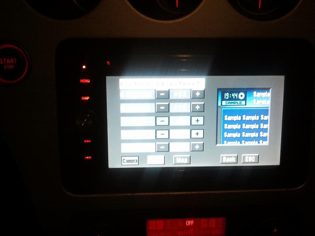

    dochodzę do ustawień obrazu i mam takie coś, nie dość że samo się wyłącza to jeszcze nie widzę tam nigdzie wgraj / dodaj zdjecie...
    p.s. jak wkładam cd to też nie może odczytać formatu - faktycznie nie można nagrywać w windowsie ? fotka słaba ale wchodzę dobrze w menu /?

    Z tego, co widzę, to wszedłeś w menu ustawień jasności i kontrastu wyświetlacza. Żeby wejść w menu do zmiany obrazów, musisz przełączyć się najpierw na nawigację, potem wejść w "settings" i "system options" (chyba druga ikonka od lewej w górnym rzędzie). Jak w to wejdziesz, to następnie "background picture setting" i masz do wyboru "splash screen, navigation background, av background. Przy każdej zmianie, po wybraniu obrazka, kliknij "center", nie "repeat", bo inaczej zamiast wyśrodkowanego obrazka otrzymasz kilkadziesiąt powielonych miniaturek tego, co chcesz sobie ustawić.
    Nie wiem, czy płyta nagrywana przez Windowsa nie działa na 100%, bo zgodnie z tym co napisali, od razu nagrałem płytę przez niezależny program (użyłem darmowego Ashampoo Burning Studio 2012), wybierając przy tym najniższą możliwą prędkość zapisu (na wszelki wypadek).
    Obrazki na płycie koniecznie muszą być umieszczone w folderze "PICTURES" a ich nazwy np: "1.jpg", "2.jpg" itd.
    Podobno działają też nazwy literowe, ale ja nie sprawdzałem.

    już jest oka
    nie mogłem włączyć funkcji navi (wyskakiwał błąd płyty) włożyłem na chwilkę płytkę i wszystko ruszyło.. tapetki wgrane - dzięki wielkie
