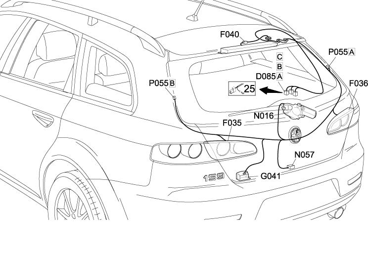

    Hey,
    Problem w tym , ze swiatło cofania jest w klapie a kamera ma być w zdarzaku lub ramce tablicy.
    Z tyłu jest panel z bezpiecznikami może tam sie podpiąć ??
    Użytkownik Romeo Avatar interside
    05 2012
    Biłgoraj
    AR 159SW 1,9jtdm 8v
    541
    kostka D085 C pin2, tam bez problemu się wepniesz.
Nazwa:	tył.JPG
Rozmiar:	61.7 KB
    Ostatnio edytowane przez interside ; 14-09-2012 o 12:42

    Dziekuję interside.
    Bardzo konkretne informacje .
    Rozumiem , ze dostęp jest od strony schowka w bagażniku, czy tak ??
    Poprosze jeszcze podpowiedz od czego pasuje kamera.
    05 2012
    Biłgoraj
    AR 159SW 1,9jtdm 8v
    541
    A to już zależy do czego ją podłączasz jak radio to raczej na pewno wejście video to raczej każda z allegro. Szukałem czegoś najmniej inwazyjnego a wybór jest spory. na pewno coś znajdziesz dla siebie, najważniejsze to lustrzane odbicie a są jeszcze z podziałka odległości.
