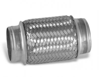

    Tłumik drgań wygląda mniej/więcej tak:
Nazwa:	tlumik-drgan-4max.jpg
Rozmiar:	19.5 KB
    Ale nie wiem czy takie cudo jest też w naszych Alfach
    Użytkownik Świeżak Avatar Romek
    Alfa Romeo 159 1.9 JTDm
    117
    Dzięki za odpowiedż, ale kolega bosek5 napisał o braku gumy po tłumikiem drgań, więc to nie o to chyba chodzi.

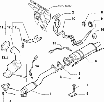

    No też właśnie jakoś nie mogę dopasować tam nigdzie żadnej gumy. Nie zwróciłem uwagi ostatnio jak byłem pod nią
    Może są tam jakieś obejmy z gumą albo wieszaki jak przy tłumiku końcowym
    Tylko tutaj nic nie widać takiego:
