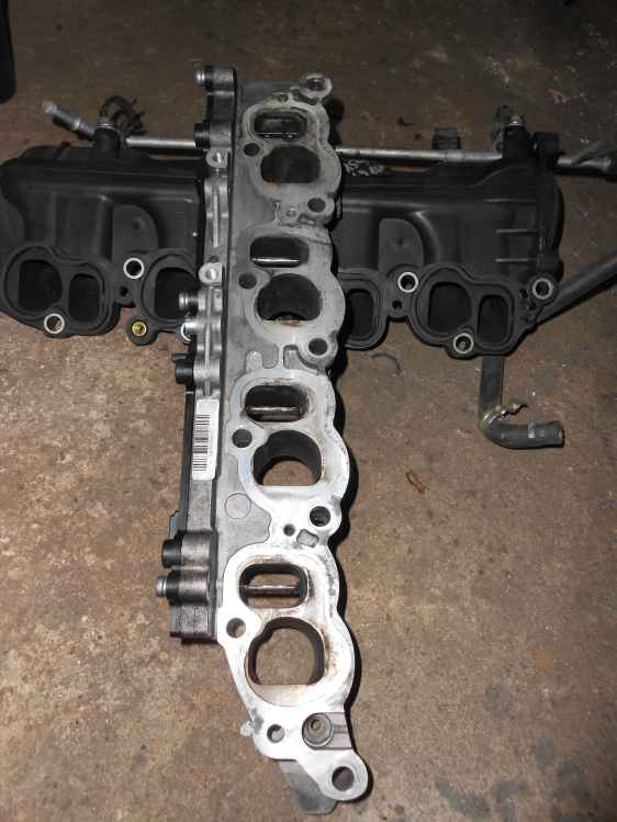

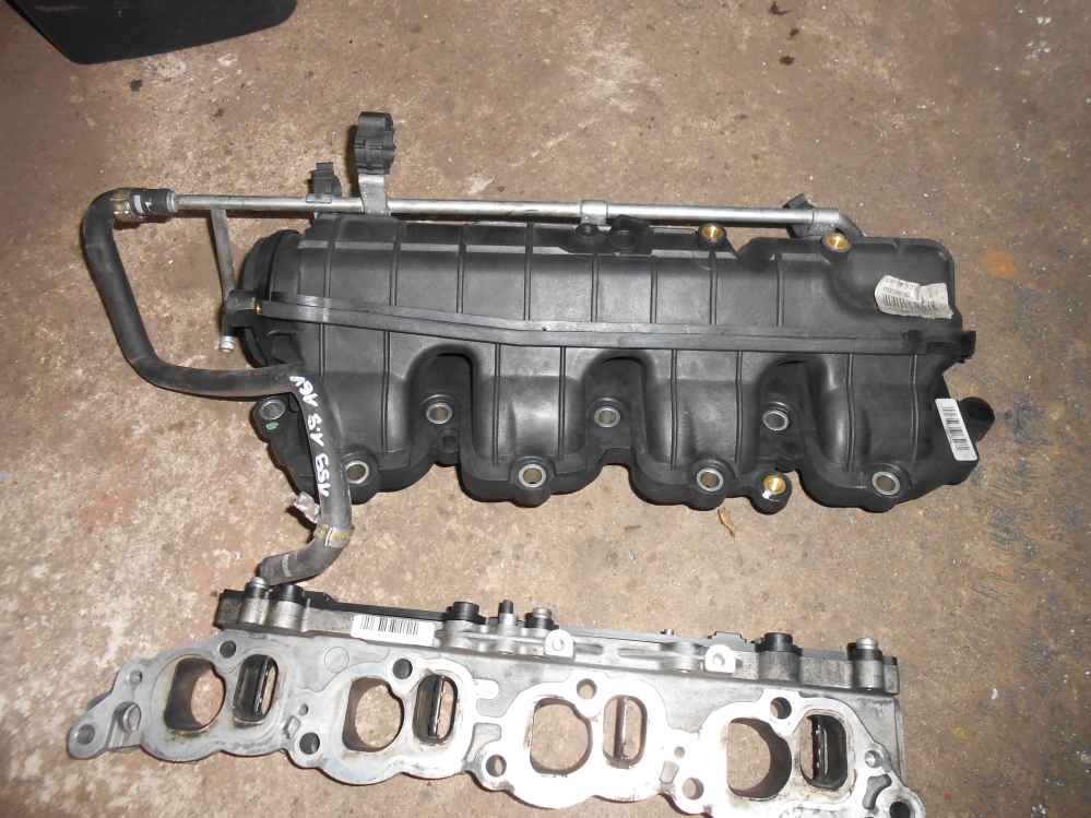

    w kolektorze z tworzywa wystarczy wyłamać klapy reszta swobodnie może działać i nic nie trzeba spawać Kliknij obrazek, aby uzyskać większą wersję

    Ostatnio edytowane przez Junior ; 20-02-2013 o 22:05
