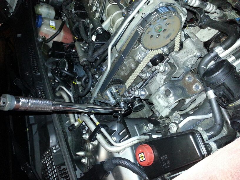

pisalem z przekasem:-)
nie zdejmowalem rozrzadu ale teraz mysle ze gra nie warta swieczki bo nigdy nie wiadomo czy kolo ulozy sie rowno...
a roboty przy tym od zaj.....
Sent from my GT-I9300 using Tapatalk 2
