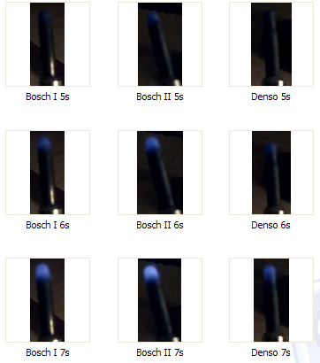

Zrobiłem zdjęcia w trakcie wspomnianych testów. Po lewej (Bosch I) starsza świeca Bosch wyjęta z auta, w środku (Bosch II) nowsza świeca Bosch również używana, po prawej świeca Denso używana. Widać stopień rozgrzania po 5 sekundach, 6 sekundach i 7 sekundach od podania napięcia na zimę świece mające temperaturę pokojową. Napięcie z transformatora 12V do halogenów więć każda miała identyczne warunki.
Masz na youtube filmik porównujący praktycznie czas i sposób nagrzewania się świec żarowych Beru i konkurencji. Beru wypadało najlepiej. Problem w tym, że dziś Beru produkuje w Chinach. Z jaością może być różnie.
Widziałem te filmiki, ale właśnie były one nagrane 5-10 lat temu, a dziś jakość u producentów zmienia się tak szybko że nie idzie nadążyć. Czyli Bosch jest pewniejszy jak na obecne czasy?

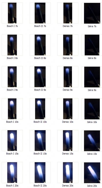

Tymczasem problem gorszego palenia chyba się rozwiązał. Wyciągnąłem dziś jedną z tych świec Iskra i podłączyłem do zasilacza w domu. Efekty które można zobaczyć poniżej (porównanie z dwoma Boschami i jedną Denso) mówią same za siebie. Innymi słowy: co za GÓWNO!

Tylko, że Chińska jakość dziś, a kiedyś to chyba przyznasz, że nie ma co porównywać
