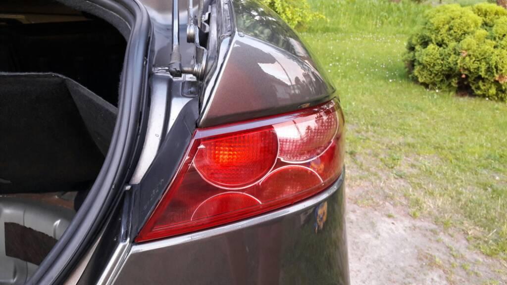

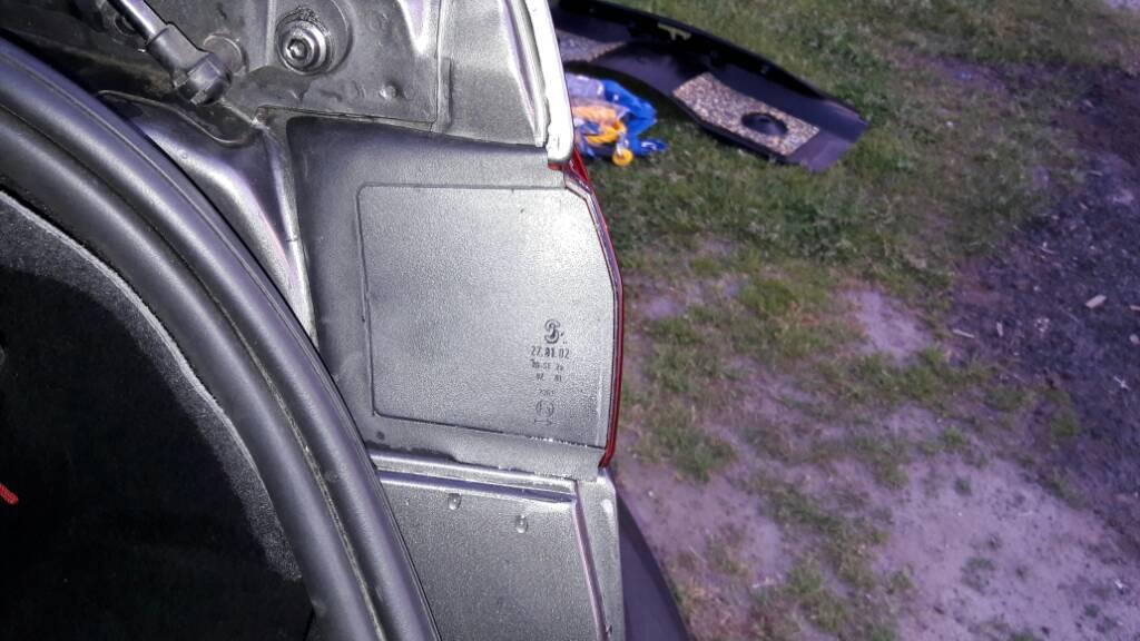

U mnie woda pojawiła się po wizycie na myjni. Na razie zauważyłem uszkodzenie uszczelki pod trzecim Stopem(wersja SW). Będę uszczelniał to jakąś uniwersalną uszczelką np. taka do drzwi i zo baczę jaki będzie efekt. Alfę mam już 8 lat i dopiero teraz jest problem przecieku. nowa uszczelka bagażnika ponad 400pln, to trochę przesada.
Wątpię żeby światło stop było winowajcą. Ono jest w tym daszku/spojlerze, a on na szybie i klapie - przykręcany do blachy. Tam nie na którędy woda dostać się do środka. Demontowałem go to mniej więcej pamiętam. Tam bym nie szukał przyczyny
Masz rację. tam nie ma takiej możliwości, ale jak już miałem rozkręcone to założyłem nową uszczelkę. po odpadach deszczu na razie sucho. na myjce jeszcze nie byłem. naprawdę ciężko mi znaleźć miejsce gdzie by mogło przeciekać zwłaszcza że tej wody były dobre 2cm w kole zapasowym.

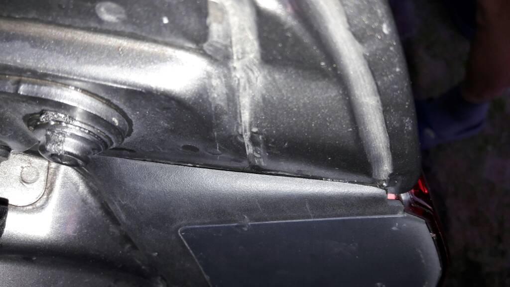

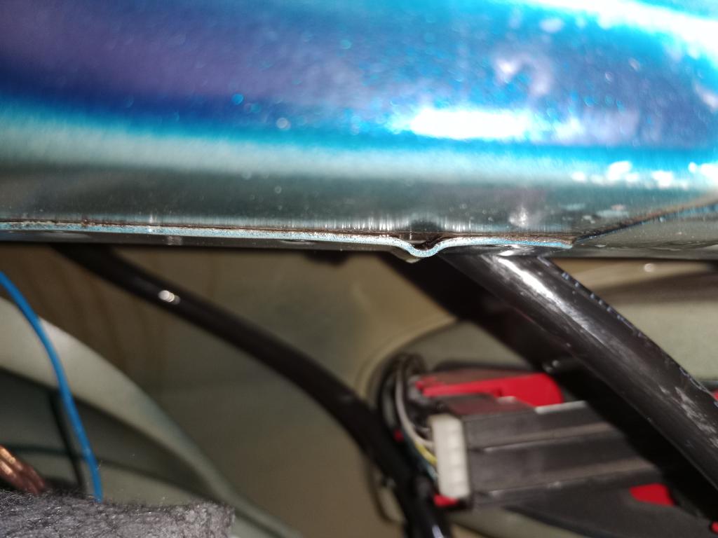

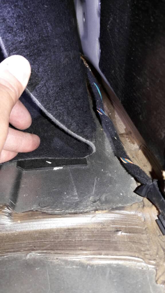

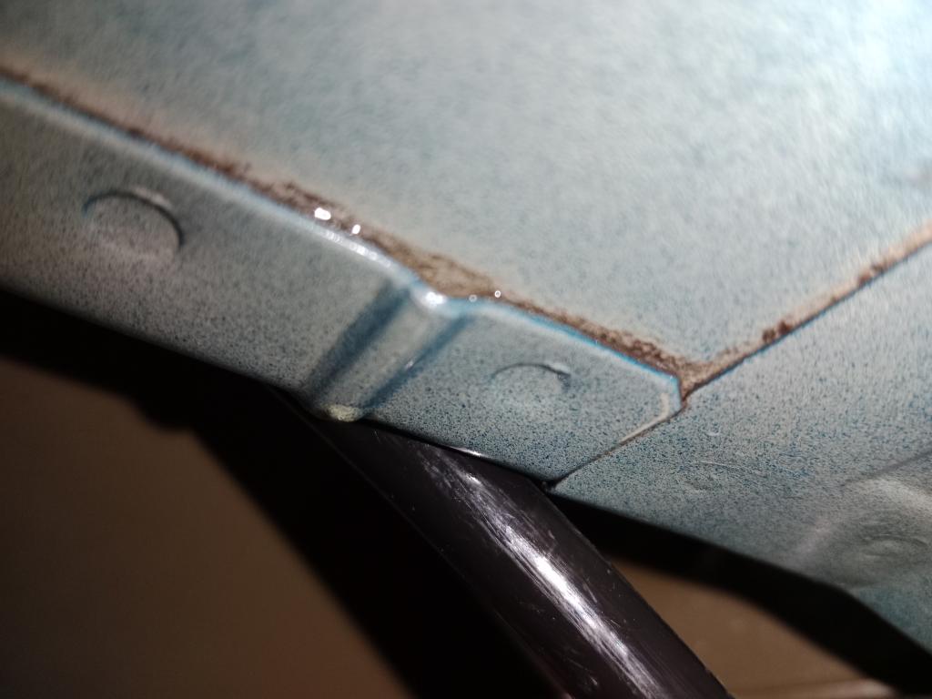

Ja miałem dziurkę pod listwą dachowa przy klapie bagażnika w SW. Lalo się bokiem do koła zapasowego. Ktoś mi powiedział żebym to sprawdzil
mógłbyś podrzucić fotkę w którym to miejscu było.
Kolego 100 razy już o tym pisałem i wrzucałem gdzieś fotki. Nie chcę mi się po raz kolejny. Nie wiem jak nie zapomnę to może zrobię. Masz tą listwę dachowa i pod nią na samym końcu w tej rynience(tam jest kat 90 stopniu) od klapy bagażnika. Podnies listwę i szukaj
