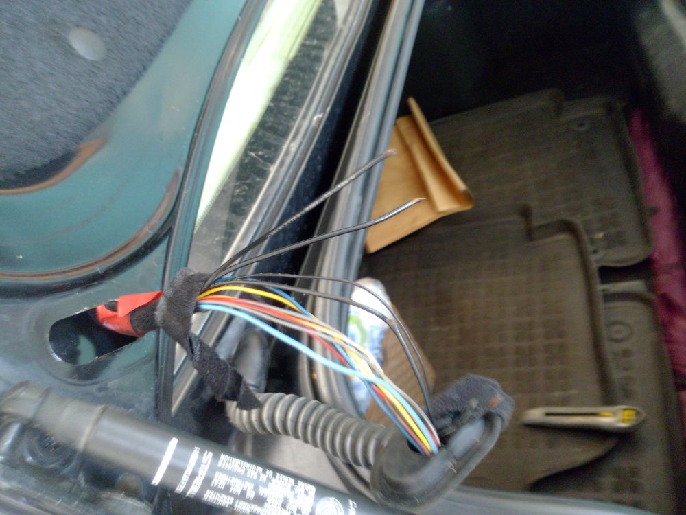

    Też jakiś czas temu samo się naprawiło ale problem powrócił.
    Wkur.... mnie to już strasznie !!

    No.... i mechanik od razu postawił na przetarte przewody na zgięciu w lewym rogu pod bagażnikiem.
    2 przewody przetarte.
    20zł i spokój ))

    Cytat Napisał karmal Zobacz post
    20zł i spokój ))
    No to dzięki za info, bo u mnie dziś znowu zaczęło świrować :/ Idę sprawdzić te przewody.

    tak....
Nazwa:	IMG_20150725_131155.jpg
Rozmiar:	115.9 KB

    No i u mnie to samo, dokładnie te same przewody. ;-)

    Cytat Napisał Pucek-159 Zobacz post
    czyli jakaś wada w aucie :/

    No i u mnie..... bagażnik .... wciskam w panel guzik i tylko słyszę że centralka działa ale nie otwiera.... pojutrze wizyta u elektryka ;/////
    tak....
    Mam na 100% uwaloną tą wiązkę bo sprawdziłem już wszystkie inne możliwości. Pojawia się teraz pytanie, jak ręcznie otworzyć bagażnik w sedanie. Fotele mogę obalić, ale co dalej?
