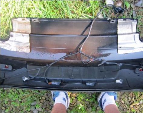

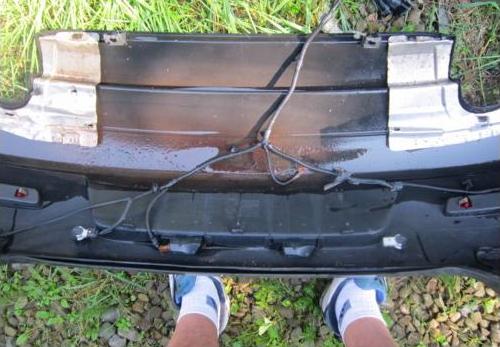

    Tutaj kilka zdjęć.Może Ci co znają bliżej temat i są zorientowani ocenią czy te przewody to jest wszystko co potrzeba do wpięcia w "brzęczek" (nie znam fachowej nazwy Kliknij obrazek, aby uzyskać większą wersję

    Na końcu przewodu jak się ktoś dobrze przypatrzy jest wtyczka choć moze za dobrze jej nie widać bo zdjęcie troche obcięte :/
