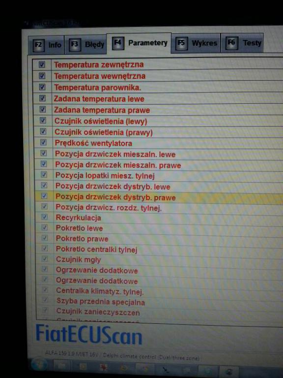

  6. #16
    Użytkownik Alfa i Omega Avatar FISHA159JTDM
    02 2012
    Alfa Romeo 159 1.9 JTDm 16v 150KM Lusso 2008 UK
    305
    Cytat Napisał goralpio Zobacz post
    witam
    jak w temacie , zimne przewody doprowadzające płyn do nagrzewnicy od strony silnika, stan płynu ok. ,temperatura 90(idealnie) nawet podczas ostrej jazdy ,ciśnienie na przewodach także jest , układ niezapowietrzony, co może być
    Polacz sie z klima, nastepnie przekrecajac pokretlo od temp powinienes widziec otwieranie sie i zamykanie zaworu a nawet dwoch;-)
    Pozdrawiam
    Sent from my GT-I9300 using Tapatalk 2
Nazwa:	uploadfromtaptalk1355070686349.jpg
Rozmiar:	62.6 KB
