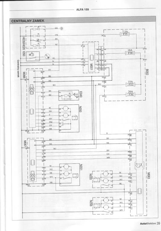

    Witam, nie jestem pewien czy coś wniosę do sprawy ale sie postaram. Czytając o waszych problemach przestudiowałem trochę schematy elektryczne i niestety jednoznacznie nie jestem w stanie określić co odpowiada za odbiór fal z pilota ale sądzę że body komputer czyli centralka umieszczona pod bezpiecznikami w kabinie pod kierownicą.
    Może jednak ktoś to inaczej zinterpretuje(pod warunkiem że uda mi sie załącznik wkleić):
    Chyba się udało ale jeszcze dla wścipskich dodam opisy.
