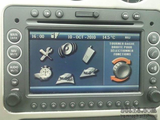

    Cytat Napisał biegacz.piotr Zobacz post
    A jak sprawdzić firmware?
    Są 2 sposoby:
    1) Poprzez sprawdzenie w navi -> instrukcja
    2) Wizualny -> Poprzednie wersje firmware miały czarne menu, wersja 12.3 ma "niebieskie menu":

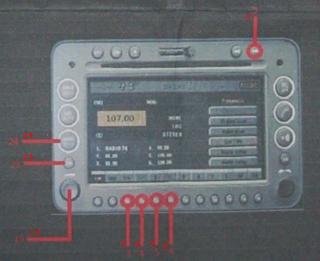

    I jeśli jest jakiś inny to jak go zmienić, zaktualizować?
    CD z firmware masz na chomiku podanym wyżej, instrukcja
    1 - włączyć radio za pomocą przycisku (19)
    2 - nacisnąć TRIP (23), następnie Connect
    3 - przejść do ekranu odpowiadającym jednostkę miary, temperaturę, buzzer objętości, itd. ..)
    4 - wybierz Audio (24)
    5 - Włóż CD z oprogramowaniem i odczekaj kilka sekund pojawi się okno CD ERROR.
    6 - wyłącz przyciskiem (19). Poczekaj i sprawdź pełne zamknięcie systemu.
    7 - Włączyć (19)
    8 - komunikat: FLASHER program z sekwencji operacji, które się dzieją.
    9 - Szybko i bez przerw 3-4-5-6 przyciski na dole, oraz przycisk przewijania (9), aż (Czyli szybko 3-4-5-6-9)
    10 - Podwójne mrygnięcie podświetlenia przycisków potwierdza uznanie hasło.
    11 - Kolejne czynności aktualizacji wykonają się automatycznie
    12 - CD automatycznie wysunie, należy go usunąć.
    13 - na wyświetlaczu logo ALFA - wyłączyć za pomocą (19)
    14 - Aktualizacja zakończona
    Jak nie jesteś ogarnięty to najlepiej się zgłosić do kogoś z forum, kto już to przeprowadzał. Jak coś to mogę pomóc jeśli jesteś z Warszawy.
