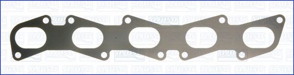

    Uszczelkę zawsze warto wymienić przy takich pracach. Koszt rzędu 50+ zł. Kto wie za ile znowu będziesz tam zaglądał?

    Jedna kwestia mnie trapi ponieważ są dwa rodzaje szpilek starsze i jakieś nowsze pozmianowe z tulejkami. Skoro teraz mam stare to te nowe podejdą bez problemu? Uszczelka ma być taka?:
